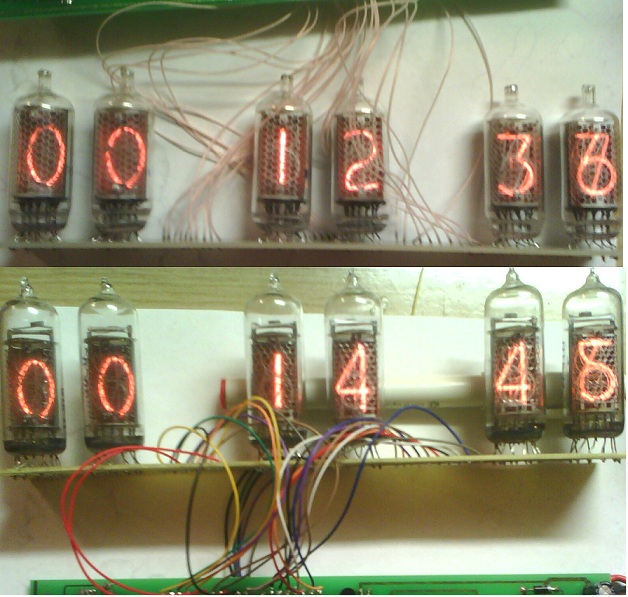

Geser
Сообщения: 189
Зарегистрирован: Чт ноя 12, 2009 21:50:58
Re: Часы на газоразрядных индикаторах
Сообщение Geser »
Положил рядом часы на ИН-14 и на ИН-8. В одной лампе ИН-8 реально цифра 2 криво стоит :)
(133.85 КБ) 3329 скачиваний
SLvik
Сообщения: 7622
Откуда: г. Россия
Сообщение SLvik »
Это бывает.
Издержки ручной сборки. :))
У меня например в ИН-2 вообще вся сборка с катодами криво стоит.
На видео видно - вторая лампа справа.
И у ИН-4 травлёная с нуля 2ка и 8ка. (Тоже на видео можно подглядеть).
Правда 8ка за полгода потренировалась и нормализовалась.
А 2ка нет - по сей день хвостик не горит.
Менять не вариант пока т.к. она припаяна к плате.
