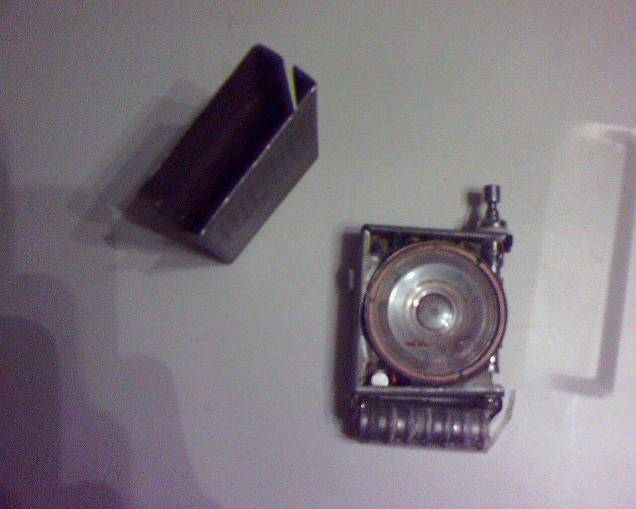

Здраствуйте посетители форума. Меня интересует идея переделки приемников в радиостанции,фото,схема.Готов поделится своими наработками и материалами.
54a5f8d383f2.jpg [110.56 KiB]

Лучшее, что встречал из самоделок - http://www.cqham.ru/trx92_39.htm Повозиться немного придется, но на "прессование" сверхрегенератора уйдёт куда больше времени, а результат даже близко лежать не будет... :cry:

Пусть схема не плохая, но большинство деталей в SMD корпусах. Повозиться ещё как придётся.
Да и рация в статье - покупная. Роботу-паяльщику всё равно, сколько деталей паять.
Опытному коту это может и подойдёт, но я с такими мелкими деталями ещё не работал.
Мне хочется схему примерно на 1 км из деталей, имеющихся в старых советских и новых китайских приёмниках, магнитофонах...
В крайнем случае могу и купить дефицитные.
