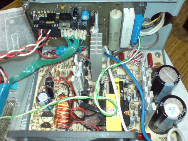

Откуда: Россия, Смоленск
Сообщение Svan »
А я вот наконец выбрал время для кастрации БП. Что-то не совсем получилось. На выходе ХХ - 17.6 В. На 2-ой ноге TL-ки 4.7 В.
Дежурные 5 вольт я нашел, а вот 12 вольт дежурные от которых мне должно запитать кулер, не могу найти. На 12 ноге болтаются какие-то 28 вольт. Может у меня в блоке нет этой напруги? Или дежурные 12 и 5 вольт должны быть во всех АТХ БП?

В ATX для дежурки специальный транс есть, который самый дальний от большого, там ищи!

Svan писал(а): Или дежурные 12 и 5 вольт должны быть во всех АТХ БП?
Отнюдь нет, не во всех блоках есть дежурка +12v а у вас 28, видимо по тому что без нагрузки. Вероятнее всего выпаяли нагрузочный резистор дежурки, либо, смотрите цепи обвязки.

В части питания TL схема у меня похоже такая:
Если я правильно понимаю, изначально питание подается с Т3 через D20 и R46, а когда БП поднимается с Т1 через D19 и R46. Т. е. 12 вольт дежурных в моем БП нет.
FOLKSDOICH писал(а):Svan!
Убери выделенный диодик.
FOLKSDOICH, не совсем понял какой диод убирать в моем случае?

Сообщение Серёга »
[/quote] не совсем понял какой диод убирать в моем случае?[/quote]
D19

Сообщение Svan »
Нашел у себя пенку в обвязке. Устранил. Сейчас все нормуль. Напряжение на выходе 9.94 В. Убрал D19. В результате этих манипуляций на 12 ноге напруга уменьшилась до 20 вольт. Придется искать кулер на 5 вольт, или запитывать через стабилизатор.

Svan писал(а):Нашел у себя пенку в обвязке. Устранил. Сейчас все нормуль. Напряжение на выходе 9.94 В. Убрал D19. В результате этих манипуляций на 12 ноге напруга уменьшилась до 20 вольт. Придется искать кулер на 5 вольт, или запитывать через стабилизатор.
Что -то вы нас запутали. где у Вас +9ть вольт ?? на схеме чётко укузано +5V SB на С12 больше не нужно никаких танцев с бубном.
что вы собираетесь охлаждать кулером на 5-ть вольт ? всю конструкцию?
Лошадь - это сфера, если так уравнения проще решать.
Сообщения: 1582
Откуда: М.о.
Сообщение FOLKSDOICH »
Эт у него на выходе блока 9 вольт. А для вентилятора я ставлю 7812, а то и 7810.
Всё придумано до и для нас.
Сообщения: 251
Зарегистрирован: Сб июл 09, 2011 21:16:22
Сообщение Svan »
Да вроде путать никого не собирался. 9.94 вольта это напряжение холостого хода на выходе БП после обрезания (без подключения модуля управления). Вроде так и должно быть, если я правильно понял. Конструкцию всю я планирую оставить в штатном корпусе БП и ес-но охлаждать штатным же кулером. Но вот запитывать его теперь откуда? Это напряжение 9.94 вольта (назовем его "рабочим"), которое будет использоваться непосредственно для зарядки АКБ, использовать для питания карсона я не хочу и не буду. Если я где-то ошибаюсь в своих рассуждениях, прошу направить меня на путь истинный. И спасибо всем откликнувшимся!!!
