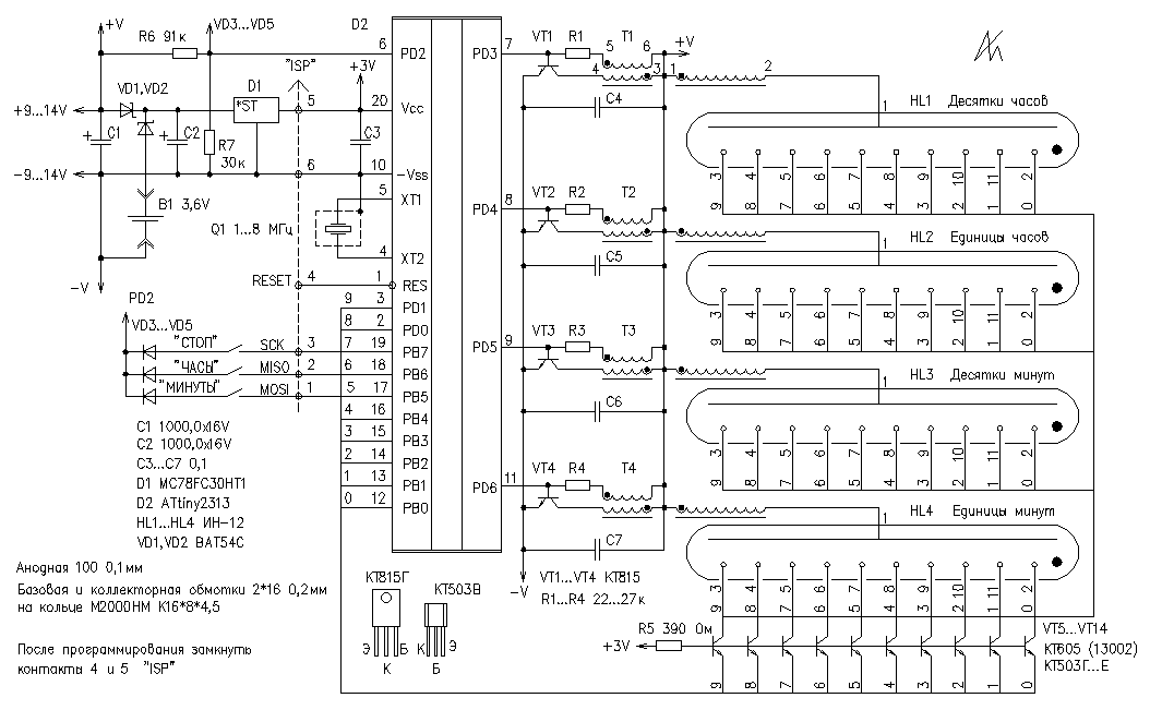

FreshMan писал(а):
часы светят более ярко, минуты немного тускнее и секунды еще чуток тускнее
Можно видео, фото посмотреть и есчо фото Вашей конструкции (платы) крупным планом?

Av4arik писал(а):
Лучше поставить 22к переменные в катодах, и отрегулировать яркость согласно току по даташиту на лампу.
Лучше тогда катоды потренировать если она Б/У.

FreshMan писал(а):
Av4arik писал(а):
или пощупать физически - может разница в частоте индикации
как это пощупать ? :))
А просто лампы местами поменять и посмотреть в лампе дефект или нет.

Сегодня удалось проверить управление ГРИ (правда только для двух, имеющихся в наличии, индикаторов ИН-12). Доволен, ээээ!
Схема представляет собой простейшие, без каких бы то ни было излишеств, часы на ГРИ типа ИН-12.
Как видно из рисунка схема
- имеет напряжение питания 9...14В при токе потребления не более 40 мА
- имеет МК ATtiny2313, питаемый от отдельного LDO стабилизатора 3В, тактируемый от внешнего кварцевого резонатора 8000кГц
-батареи резервного питания подключенной через диодную развязку на вход стабилизатора.Таким способом удалось при отключении основного питания автоматически подключать батарею и, если напряжение на ней больше 3,2В контроллер не замечает подмены. Естественно, индикация и обслуживание кнопок блокируется.
-не содержит дешифратора. Управление катодами осуществляется раздельными транзисторами,
включенными по схеме с ОБ. Такое включение (единый базовый токозадающий резистор) подсказал uldemir, за что ему огромное спасибо.
-анодное напряжение для каждого индикатора формируется отдельными преобразователями, напрямую управляемыми лапами МК. В исходном состоянии лапы контроллера (выводом 0) удерживают преобразователи в выключенном состоянии. Для включения преобразователя лапа переводится в Z-состояние. Начинается генерация. Прямой ход преобразователя создает на аноде отрицательное напряжение порядка 6*(+V)-лампа не может поджеться. Обратный ход превращает преобразователь в генератор тока Ia~Iразрыва/6->напряжение на аноде растет до напряжения пробоя газового слоя->засвечивается соответствующая подключенная в данный момент цифра. Обратный ток в базовой цепи транзистора проходит через защитный диод лапы МК. В следующем цикле генерации за счет инерционности канал протекания тока не успевает исчезнуть и, как следствие, второй и все последующие импульсы в течение 3,333мс будут поддерживать горение индикатора. Таким образом, индикатор сам выполняет роль выпрямителя тока. Когда МК выводом 0 командует погасить индикатор, генерация прекращается и анод индикатора подключается к +V.
Преобразователь на трех деталях с успехом заменяет типовой анодный ключ и, что самое главное,не требуется общий преобразователь +180...200В.

SLvik писал(а):
FreshMan писал(а):
лампы новые
менял я и лампы местами но все-ровно эффект тотже :(
а может это из-за того что напруга 140В ??? :tea:

Это неважно.
И среди новых бывают дохловатые.
Но если то же самое после замены ламп, значит длительность анодного импульса слишком короткая.
О! Уважаю такую схемотехнику! Когда-то сам хотел похожее сделать для светодиодных часов (тоже засвечивать обратным ходом индуктивности), но дальше размышлений о реальности не пошло.
FreshMan писал(а):
лампы новые
Мой телепатический модуль подсказывает, что ошибка в монтаже. Мне, почему-то кажется, что где-то земля оборвана. Но могу ошибаться. Насчет 140 вольт - это где на выходе преобразователя или анода лампы? если второе, то это нормально. У моих ИН-14 от 136 до 138, и у одной 148 (зараза). Если на выходе преобразвателя, то этого явно мало.
На каком сердечнике мотать?

FreshMan писал(а):
а где смотреть, в каких точках ?
На катодах есстественно.
Может там постоянный уровень или частота переключения катодов которой не должно быть.
