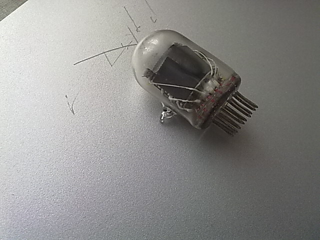

СообщениеДобавлено: Сб авг 06, 2011 16:19:08
Рейтинг сообщений: 17
Зарегистрирован: Пн янв 24, 2011 14:42:18
Сообщений: 438
Откуда: Крым
Кто-нибудь встречал ИН-2 с геттером? Мне на днях попалась пара таких (лампа 1967 года).
06082011572.jpg [83.53 KiB]
