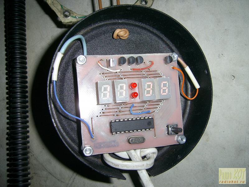

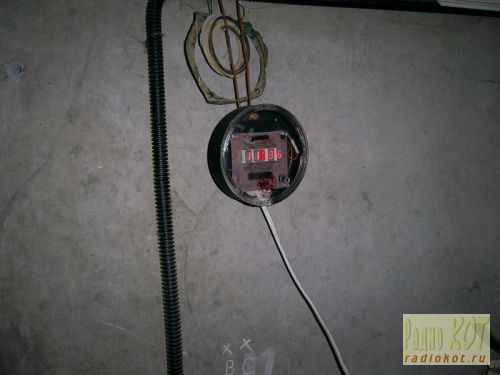

     Данные часы предназначались как замена штатным часам в ВАЗ2107 (хотя я их туда так и не поставил, а корпус взял от манометра). Если кто знает там что бы поменять время нужно было давить на кнопочку и минутная стрелка вращалась по часовой с шагом около 5 минут. В тех часах что я сделал принцип примерно тот же. Нажатием на кнопку время меняется по +10 минут раз в секунду по прирыванию. Я потом подробно опишу программу, а исходник вы найдете внизу страницы. Давайте взглянем на схему.
     Очень простая типичная схема. Индикация динамическая. Питается индикаторы и контроллер через кренку. Потребление около 100 ма. (предел кренки). В моем случае используется блок питания с сетевым трансформатором на 12 вольт с простейшим фильтром.
Давайте немного разберем алгоритм работы. Тактовый генератор микроконтроллера работает на частоте 4 мгц. Регистры 16 битного таймера настроены таким образом что бы на вход поступали тактовые импульсы через делитель на 64. Это 62500 импульсов в секунду. Что как раз входит в диапазон 16 битного таймера. Каждые 62500 тактов происходит прерывание по которому выполняется подпрограмма. В этой подпрограмме выполняется следующее:

    Инкрементирование 1 в переменную которая хранит количество секунд. Проверка данной переменной на количество секунд в 12 часах. (часы работают в 12 часовом формате). Соответственно обнуление счета если больше 12. Так же сюда входит опрос кнопки и присваение по этому событию 10 минут в счет переменной. И изменение состояния младшего разряда B порта (который является двумя мигающими точками по схеме)
В основной программе происходит разбивание переменной se на секунды, минуты и часы. С занесением в массив каждого значания. Далее из массива уже соответственно вывод информации на индикаторы.

В программе реализованы единицы и десятки секунд. Хотя на деле выводов порта D микроконтроллера не хватило. На схеме кнопка подключена к PD.6.
    Я немного прикинул погрешность данного девайса. Если кварц 4.000 Мгц при максимальной погрешности в 4.000999 Мгц это около 20 минут в год. Но она же не может быть максимальной. Это маловероятно.
Вот и все. На этом я хочу закончить свой рассказ. А вообще если есть вопросы то давайте задавайте. Будем улучшать часики. Есть идеи немножко их улучшить.
