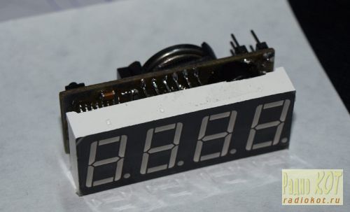

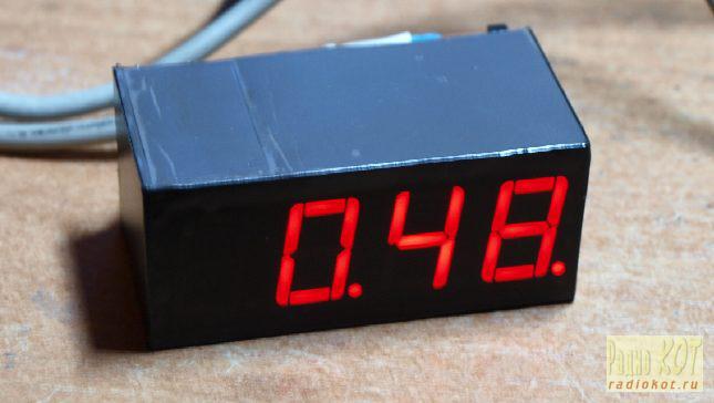

Когда то, в далекие-далекие времена, коллега увидел в интернете некое изделие. Изделие выглядело как непрозрачная коробочка с полупрозрачной передней стенкой, на которой был нарисован конверт. И коробочка, будучи подключенной к компьютеру, светилась изнутри зеленым светом, если в почтовом ящике не было входящих писем, и желто-янтарным - если письма поступали. В дополнение к коробочке на самом ПК запускалась специально обученная программа, которая как раз и мониторила почтовый ящик и через USB управляла коробочкой.
Коллеге мысль понравилась, но хотелось большего. Например, количества пришедших писем. И часов с большими цифрами.

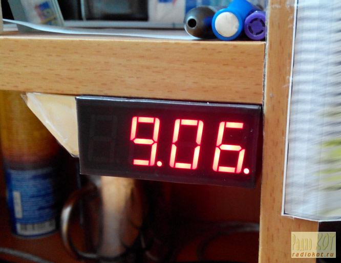

В результате родился проект часов, которые показывают время и умеют прислушиваться к ПК и по команде нарисовать что то на дисплее и издать звук.
Внешний вид готового изделия

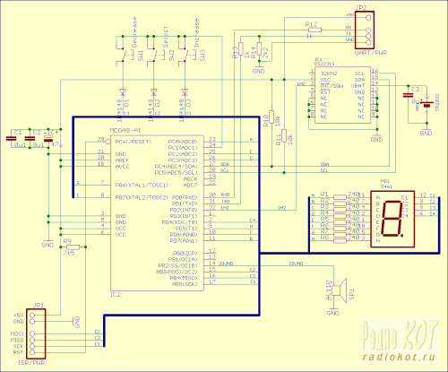

 Схема
Часы построены на базе контроллера ATMEGA 8, в качестве часов реального времени используется DS3231. Никаких особых схемных ухищрений не используется, часы подключены к контроллеру по i2C плюс от часов на вход INT0 прилетает меандр с частотой 1 Гц.
Пищалка подключена к выходу сравнения канала В 16-разрядного таймера 1. Настройками коэффициента пересчета таймера и скважности сигнала можно добиться воспроизведения звука различной тональности и громкости.
Поскольку данные часы являются офисным вариантом - громкий сигнал не нужен, что бы не мешать окружающим. Соответственно, никаких мер по повышению громкости звучания не принималось.
Дисплей - четырехразрядный 7-сегментный дисплей с общим катодом красного цвета свечения. Дисплей подключен непосредственно к контроллеру, мощности контроллера хватает обеспечить приемлемую яркость свечения.
Резервное питание часов производится от литиевой батарейки CR2032.
Управление часами производится тремя кнопками: "+" "-" и "Select". Алгоритм управления будет описан ниже.

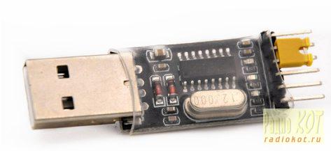

Связь с ПК производится через последовательный интерфейс (UART) через преобразователь USB to TTL UART. В данной конструкции использован готовый модуль производства наших коллег из Поднебесной, построенный на базе контроллера CH340.
Данный контроллер подключается к часам 4 проводами :  +5 вольт, Rx, Tx и общий провод.
Кстати, DS3231 и держатель батарейки так же сняты с готового китайского модуля.

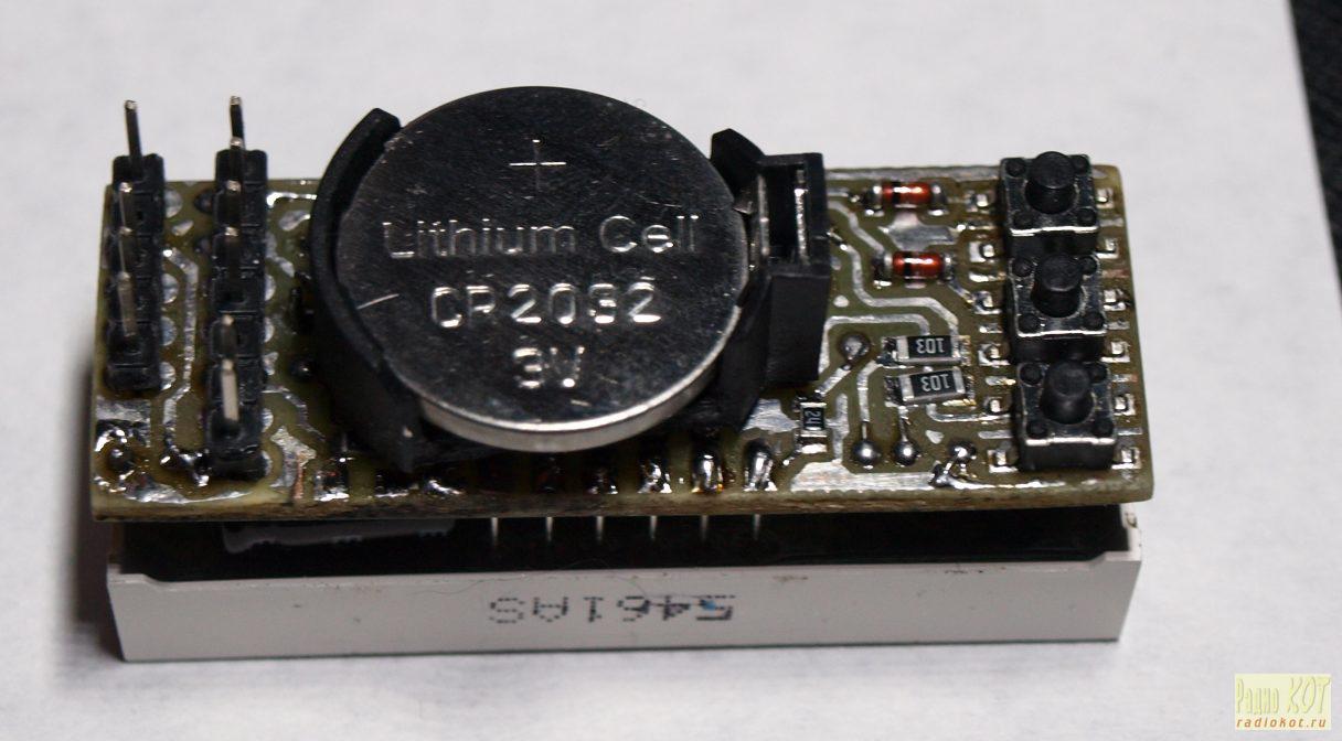

Конструкция, монтаж

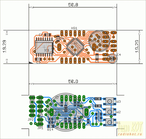

В часах использован четырехразрядный 7-сегментный дисплей красного цвета свечения и высотой символа 0.56 дюйма.
Габаритные размеры этого дисплея 50.5 х 19.5 мм.
Печатная плата спроектирована так, что бы не выходить за пределы габаритов дисплея. Этим обусловлен достаточно плотный монтаж на обеих сторонах платы и использование компонентов типоразмера 1206 и 0805.
Монтажная схема
Печатная плата изготовлена по ЛУТ-технологии (файлы для печати на лазернике приложены к статье).
К сожалению, из-за ограниченного пространства на плате пришлось под 6 резисторами типоразмера 0805 пропустить дорожки шириной 0,3 мм.
Нужно при изготовлении платы обратить внимание на данные участки, что бы дорожка не порвалась и не слиплась с посадочным местом для резисторов.
Технология изготовления достаточно простая - на зашкуренный и обезжиренный текстолит накатывается первая сторона платы, вторая сторона заклеивается полоской скотча. Травится первая сторона платы, снимается скотч, смывается тонер. Потом сверлятся 2 любых монтажных отверстия, желательно в противоположных краях платы, в них вставляются 2 иглы. На эти же иглы накалывается соответствующими отверстиями распечатка второй стороны, после чего она слегка прикатывается утюгом к плате в месте, свободном от иголок. Когда распечатка прилипла - иголки удаляются и распечатка уже прикатывается на плату полностью. После накатки второй стороны и удаления подложки первая сторона платы заклеивается полоской скотча. После травления второй стороны скотч удаляется, тонер смывается и сверлятся все отверстия.
Переходные отверстия сверлятся сверлом 0,5 мм, отверстия под дисплей и электролитический конденсатор - 0,7 мм, отверстия под разъемы PLS, держатель батарейки и пищалку - сверлом 0,9 мм. Следует учесть, что держатель батарейки имеет плоские выводы, ширина вывода порядка 1,1 мм. Соответственно, что бы не сверлить большое отверстие, можно сверлом 0,9 "разбить" отверстие, аккуратно наклоняя плату в стороны при включенной сверлилке. Это нужно делать очень аккуратно, что бы не сломать сверло, особенно если оно твердосплавное.
После завершения сверловки плата шкурится, очищается от грязи и лудится. Я обычно лужу всю поверхность платы обычным припоем, используя плоское овальное жало. Припоя требуется совсем чуть-чуть, дорожки должны оставаться плоскими, без наплывов припоя.
После лужения платы пропаиваются все переходные отверстия, для пропайки используется тонкая медная жилка из многожильного монтажного провода. Особое внимание следует уделить 4 переходным отверстиям, расположенным под микросхемами контроллера и часов, поскольку излишнее количество припоя может мешать нормально установить и припаять микросхемы.
При необходимости (или для успокоения своей паранойи) можно прозвонить все дорожки на предмет обрывов и коротышей с соседними дорожками. Либо провести хотя бы визуальный контроль под яркой лампой и увеличительным стеклом, поскольку возможные огрехи изготовления платы после монтажа всех деталей устранить будет тяжело.

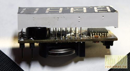

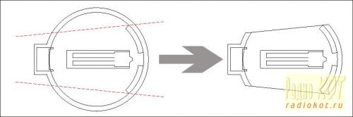

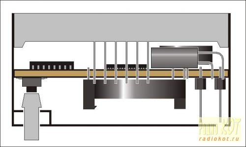

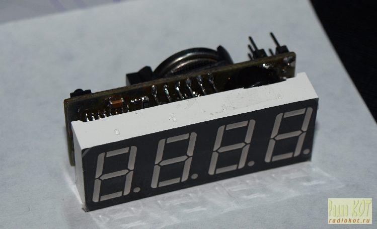

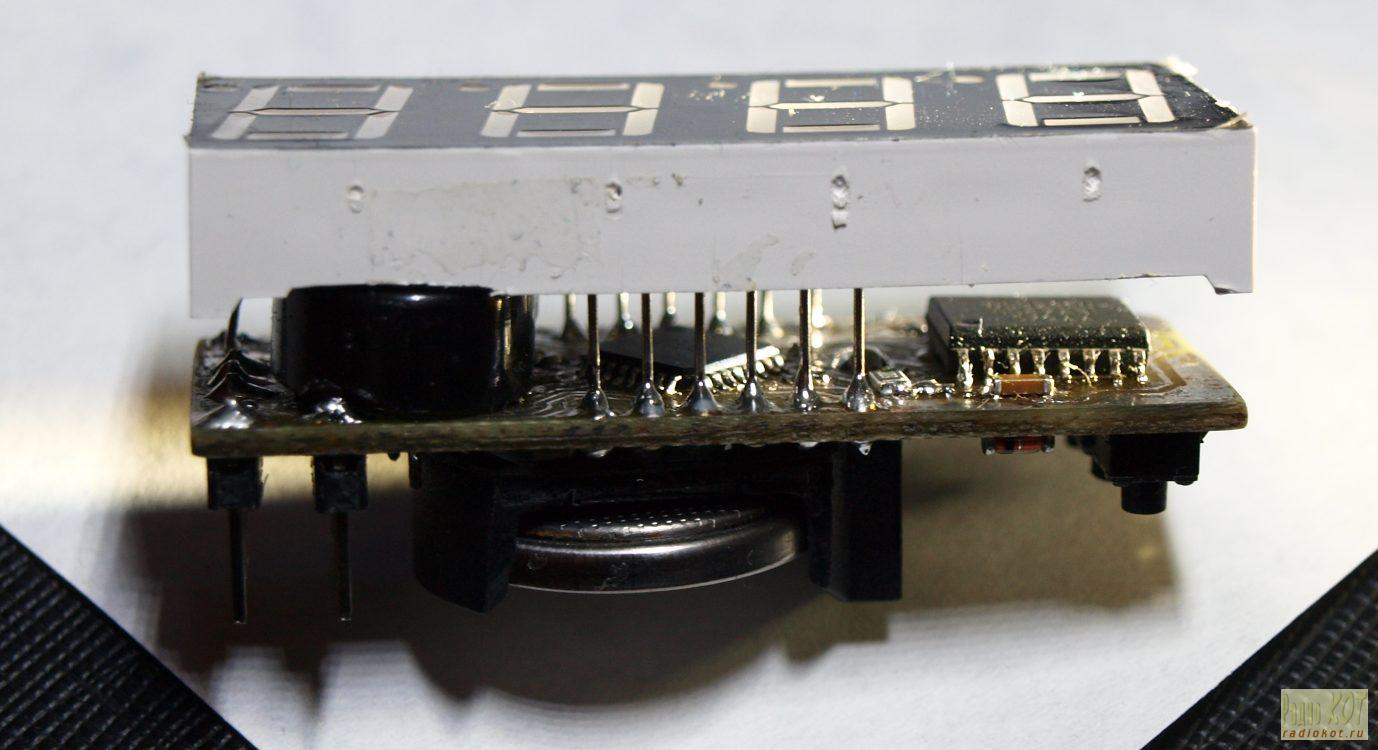

Учитывая достаточно плотный монтаж, рекомендуется следующая последовательность монтажа:
  • Сначала запаиваются все перемычки в переходных отверстиях
  • Запаиваются все smd-компоненты на обеих сторонах
  • Впаиваются штыри PLS-разъемов

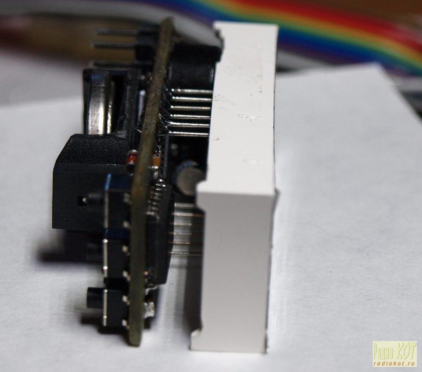

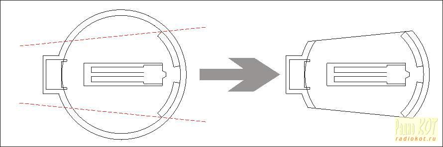

  • Для обеспечения доступа к точкам пайки дисплея необходимо обрезать корпус держателя батареи (см. рисунок ниже)
  • Впаять держатель батареи
  • Впаять электролитический конденсатор и пищалку. К сожалению, доступ к точкам пайки пищалки несколько стеснен, тут необходимо использовать паяльник с тонким жалом, так же можно для облегчения доступа временно снять со штырей разъема программирования пластиковый держатель контактов.

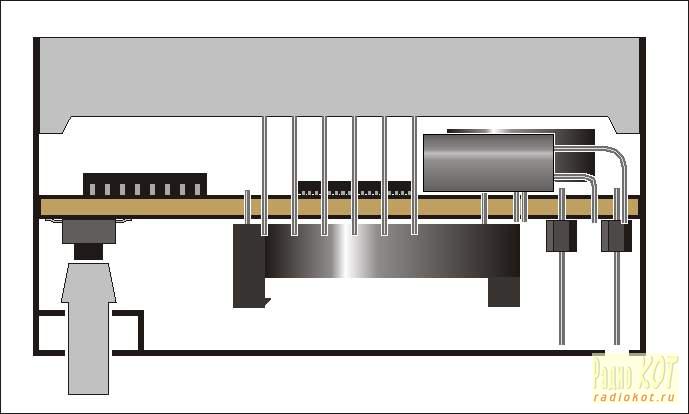

  • В последнюю очередь впаивается дисплей. Дисплей необходимо поднять максимально высоко над платой, что бы обеспечить пространство над пищалкой для прохода звука. Так же на верхней или нижней части будущего корпуса можно просверлить одно-два отверстия для прохода звука (как показала практика - это не нужно, громкости звукового сигнала хватает для уведомления, при этом он не мешает окружающим).

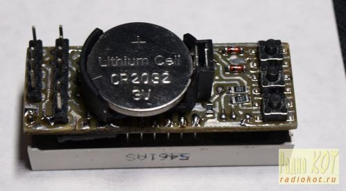

Расположение деталей в объеме
Обрезка держателя батарейки
Общий вид собранной платы

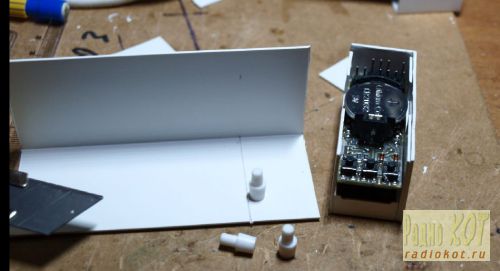

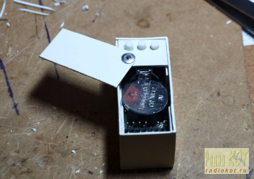

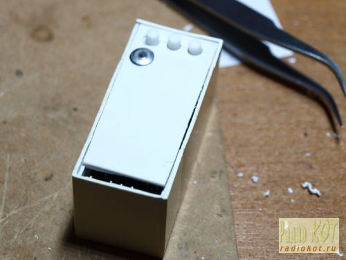

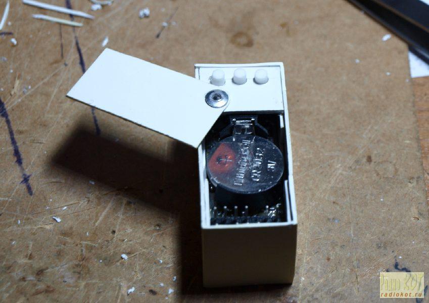

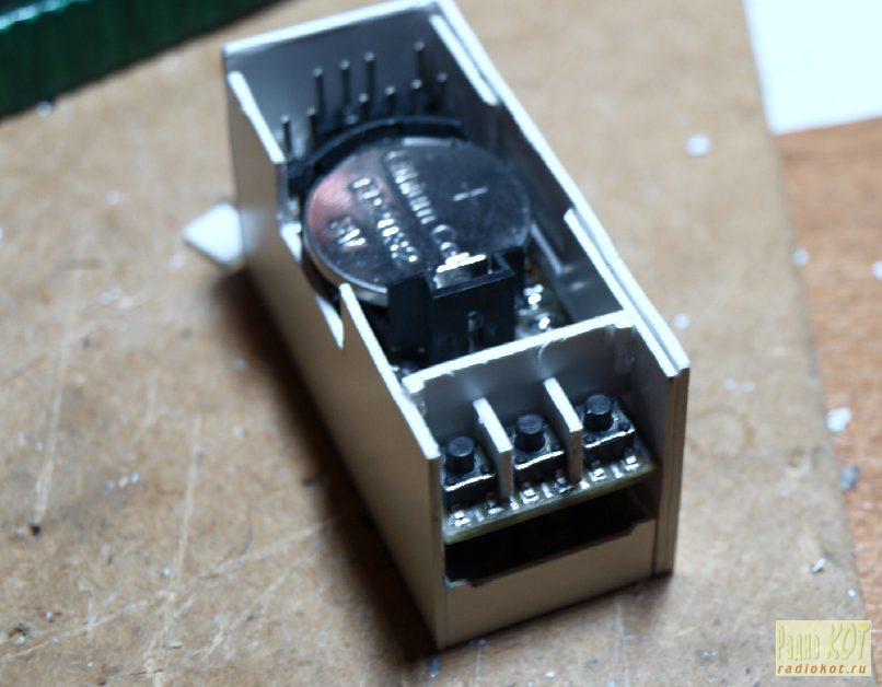

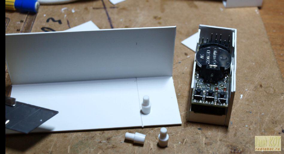

Корпус
Корпус часов - самодельный, изготовлен из пластикового уголкового профиля (используется, например, для закрывания угла при поклейке обоев и т.д.)
Профиль приклеивается непосредственно к дисплею, дальше уже на него наклеиваются другие элементы корпуса. В частности, для толкателей кнопок нужно обеспечить ограничение их перемещения только в продольном направлении - для этого делаются специальные отсеки. Сами толкатели изготовлены из фишек от игры "Морской бой".
Учитывая то, что ширина дисплея 19.5 мм, а диаметр батарейки - 20 мм, верхняя и нижняя стенки делаются из двух слоев пластика, во внутренних слоях выполнены прорези под батарейку.
Предварительная оклейка тонировочной пленкой для стёкол автомобиля, далее верхняя, нижняя и боковые стенки будут оклеены непрозрачной декоративной пленкой.

Часы требуют подключения к последовательному порту ПК с TTL-уровнями. Это может быть как переходник USB - TTL UART, так и "железный" последовательный порт с преобразованием уровней RS-232 к TTL. В последнем случае, правда, придется где то взять еще 5 вольт для питания цифровой части часов.
Цепь Rx часов должна быть соединена с Tx последовательного порта ПК. Цепь Tx - с Rx последовательного порта. При этом TTL-уровни переходника/преобразователя могут быть как 3.3, так и 5 вольт. Вход Rx контроллера часов подключен через защитный резистор, контроллер при питании 5 вольт воспринимает диапазон напряжений от 3,3 до 5 вольт как корректную логическую 1. Выход Tx контроллера изначально нагружен на резистивный делитель, понижающий уровень на выходе до 3.3 вольт.

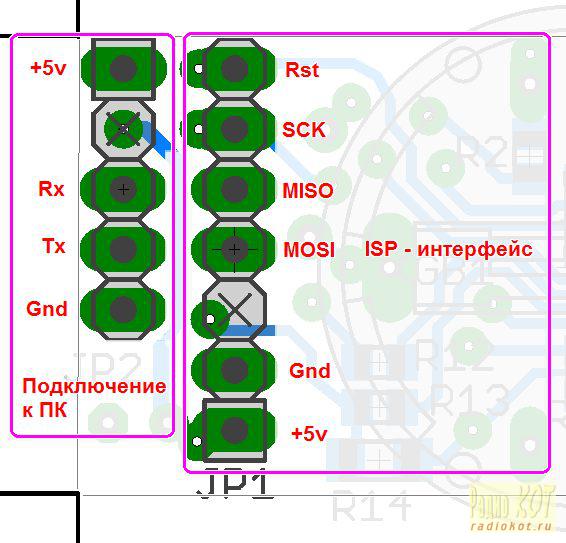

Для возможности программирования контроллера на плате предусмотрено 6 пинов - Reset, MISO,MOSI,SCK, GND и при необходимости - +5в.
