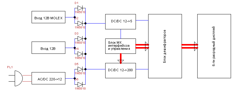

Некое подобие структурной схемы устройства представлено на рисунке:
Структурная схема
На схеме красными стрелками показаны шины передачи данных, а синими – питание узлов.

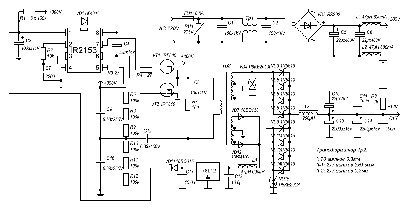

Часы могут питаться от нескольких независимых источников, развязка которых осуществляется с помощью диодов Шоттки с низким падением D1-D6. В качестве входа для первого источника питания установлен MOLEX разъем, что позволяет использовать компьютерный БП, второй вход оформлен в виде обычного коаксиального DC/DC разъема, а третьим источником является AC/DC преобразователь, схема которого любезно предоставлена моим коллегой (к сожалению, он не зарегистрирован на форуме) и представлена на рисунке:
Схема несложная, но есть нюансы: диод VD1 – быстрый (если использовать микросхему IR2153D он не требуется), супрессоры VD4 и VD15 необходимы для защиты выпрямительных диодов, если они выбраны без большого запаса по напряжению. Трансформатор Tp2 выполнен на трех сложенных вместе ферритовых кольцах типоразмера 20х12х6 2000НН: первичная обмотка содержит 70 витков провода 0.3мм, маломощная вторичная обмотка (для питания IR2153) – 2 секции по 7 витков того же провода (мотается в два провода, потом начало одного провода соединяется с концом другого и получается средняя точка – как обычно), мощная вторичная обмотка – 2 секции по 7 витков косой из трех проводов 0.5мм (мотаем в 6 проводов, потом делим пополам и т.д. – как и с маломощной). Не забывайте о межслойной изоляции!
Радиаторы для транзисторов для мощностей ватт до 15-17 не требуются, хотя на плате место под них предусмотрено. Резистор R1 представляет собой три последовательно включенных резистора по 100кОм каждый.
Входной фильтр: Тр1 и конденсаторы С1 и С2 – взят как есть от АТХ блока питания, дроссель L3 намотан на кольце выходного дросселя от того же БП (просто намотал проводом МГТФ в один слой - сколько влезло, но можно и готовый опять же взять...)
Будем для определенности предполагать, что после диодной развязки напряжения питания составляет 12В.

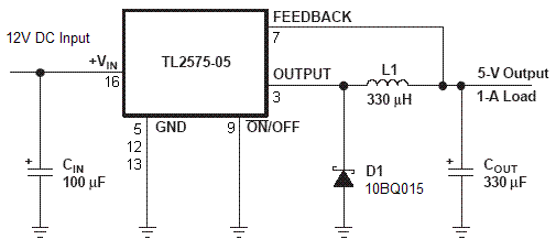

Для питания цифровой части часов необходимо напряжение 5В, которое получается из 12В с помощью импульсного DC/DC преобразователя, построенного на базе микросхемы TL2575-05 от Texas Instr.:
DC/DC 12 в 5

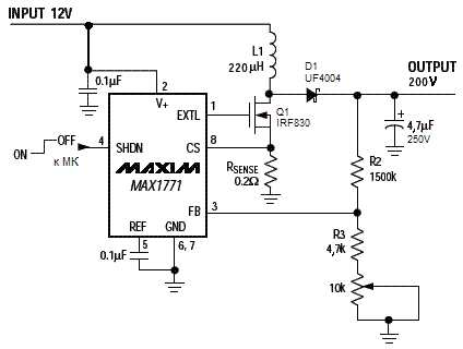

Для питания газоразрядных индикаторов требуется источник высокого напряжения порядка 200В, необходимый для зажигания и поддержания устойчивого разряда в индикаторе. Повышающий преобразователь 12->200В выполнен на микросхеме MAX1771:
DC/DC 12 в 200
В высоковольтной части схемы следует применять элементы, выдерживающие соответствующие напряжения. Делитель, образованный резисторами R2, R3 и переменным резистором, задает выходное напряжение, которое в некоторых пределах можно подстраивать. В моем случае, выходное напряжение составляет 190В, чего вполне достаточно для работы индикаторов. Мощности преобразователя хватает для одновременной работы всех 6 индикаторов.
Советую быть поосторожнее при отладке: 200В – высокое напряжение, и хоть гальваническая развязка от сети и присутствует, да и мощность преобразователя не велика, по лапам он лупит вполне достойно…

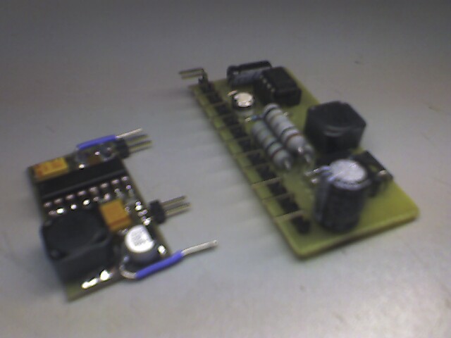

Конструктивно эти DC/DC преобразователи для экономии места и по ряду других соображений оформлены в виде отдельных плат и вертикально впаиваются в плату часов:
Слева – 5-ти вольтовый преобразователь, справа – повышающий.

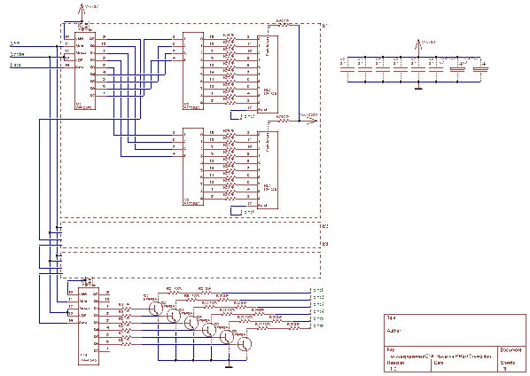

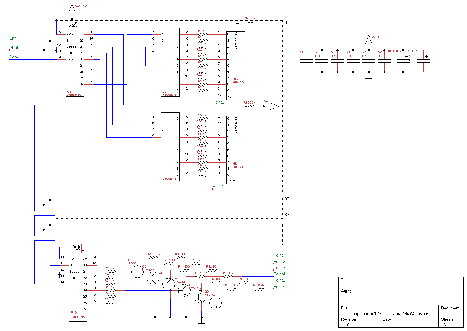

Дешифратор служит для преобразования потока данных, получаемых им от МК, к виду, пригодному для отображения на индикаторе. Схема дешифратора вместе с дисплеем представлена на рисунке:
Данные ля отображения на дисплее загружаются в 4 последовательно соединенных регистра 74НС595. В последнем регистре этой цепочки хранятся данные, соответствующие состоянию десятичный точек дисплея, его выходы непосредственно управляют высоковольтными ключами Q1-Q6, которые, в свою очередь, зажигают или гасят соответствующую десятичную точку.
Младшие 4 разряда остальных трех регистров содержат двоичный код, соответствующий значению нечетных знакомест дисплея (1, 3, 5), а старшие полубайты – четных (2, 4, 6). Этот код поступает на входы двоично-десятичных дешифраторов с высоковольтным выходом К155ИД1, управляющих непосредственно индикаторами. В цепи анода каждого индикатора установлен токоограничительный резистор. Поскольку ток точки существенно меньше тока любой из цифр индикатора, в цепи коллекторов «точечных» транзисторов установлены дополнительные резисторы. Таким образом, поскольку состояние регистров обновляется только по команде управляющего МК и изменения происходят только на некоторых линиях данных, мы получаем фактически статическую индикацию, хотя обновление показаний дисплея происходит 20 раз в секунду.

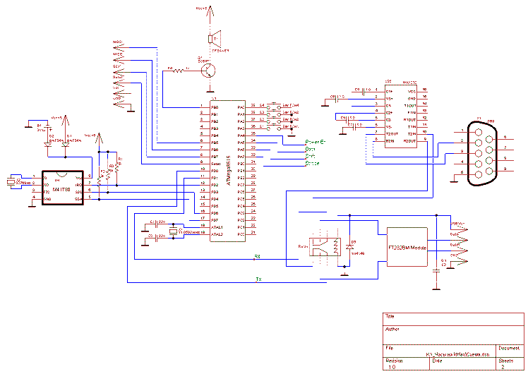

Блок микроконтроллера состоит собственно из МК, часов реального времени M41T80M6 от STMicroelectronics, USB модуля на FT232BM для связи с ПК, преобразователя уровней интерфейса RS-232 микросхемы MAX232 для тех же целей и кнопок управления. Схема всего этого счастья, как водится, представлена на рисунке.

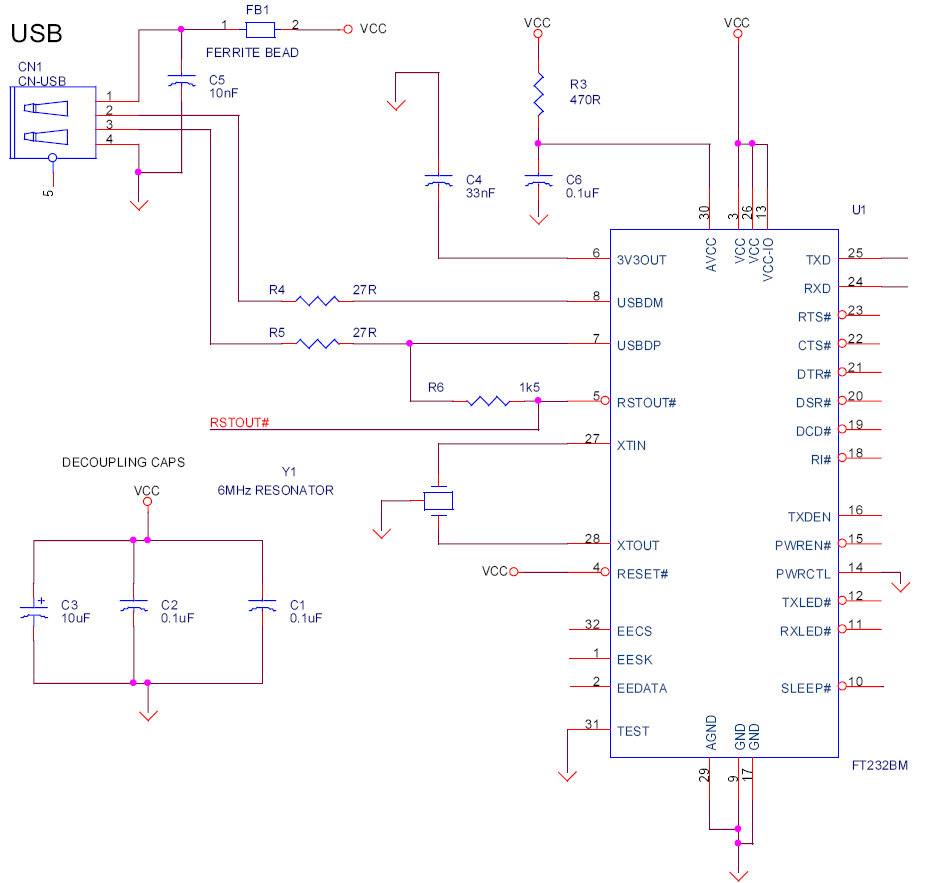

Модуль USB на FT232BM представляет собой отдельную плату, вертикально впаиваемую в основную. Модуль собран по типовой схеме за исключением отсутствующей микросхемы EEPROM:
Одновременно может работать только один из интерфейсов COM или USB, причем предпочтение отдается USB, т.к. переключение реализовано при помощи реле, запитанного от разъема USB: при втыкании кабеля реле перекинется и на контроллер пойдут данные от модуля FT232.
Вообще, о преобразователях интерфейсов USB <-> RS232 можно почитать в этой статье, а по секрету скажу, что в конечной версии часов стоит такой преобразователь на TUSB3410, но все сказанное относительно приоритетов интерфейсов справедливо и для него..

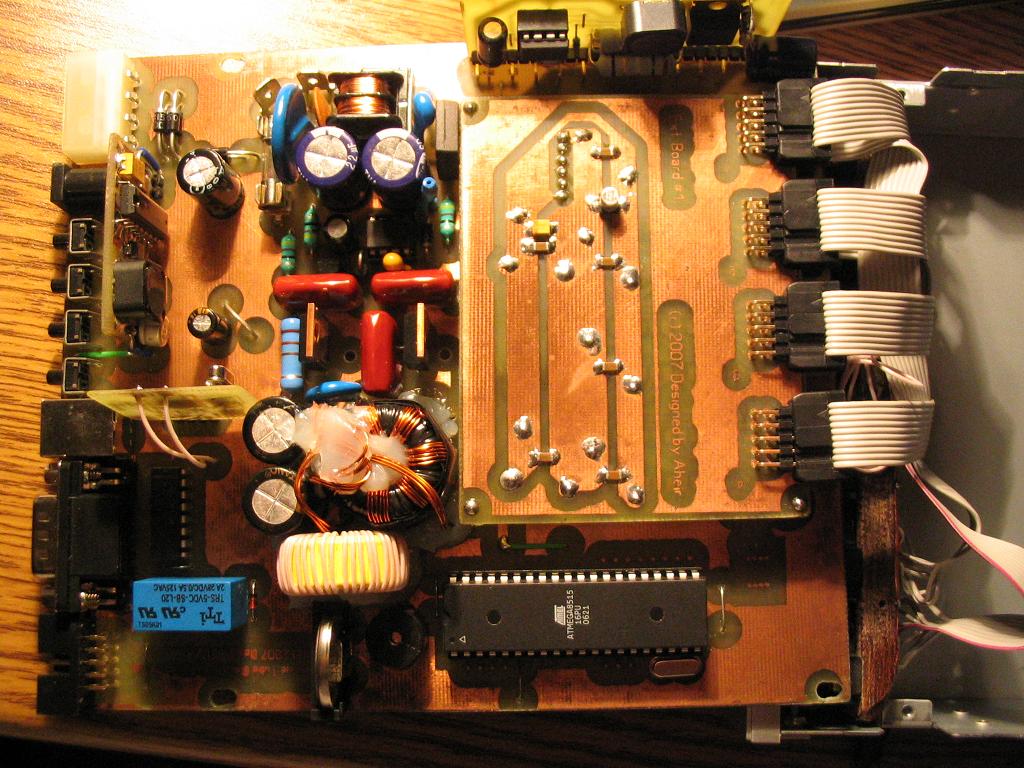

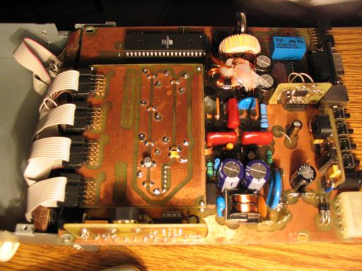

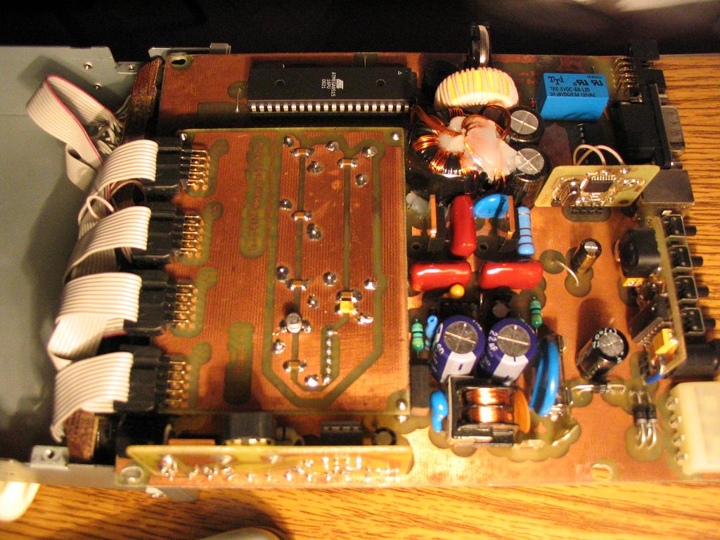

Конструктивно часы оформлены в корпусе от компьютерного CD-ROM и состоят, как уже было отмечено, из нескольких плат. Всю площадь корпуса занимает основная плата, которая внутри корпуса крепится на штатные посадочные места, оставшиеся от «родных» плат CD-ROMа. На ней смонтирован сетевой БП, микроконтроллер с часами, все необходимые разъемы и часть микросхем дешифратора. Остальные микросхемы дешифратора смонтированы на отдельной плате, которая установлена над основной платой, вторым этажом. Модули питания вертикально впаяны в основную плату.
На заднем торце между разъемами установлены 4 кнопки, служащие для настройки часов и выбора режима работы.
Вот так вот все это выгядело на этапе отладки:
Отладка
Здесь подключена только дополнительная плата дешифратора, основной платы пока нет.
Полностью собранная плата часов:

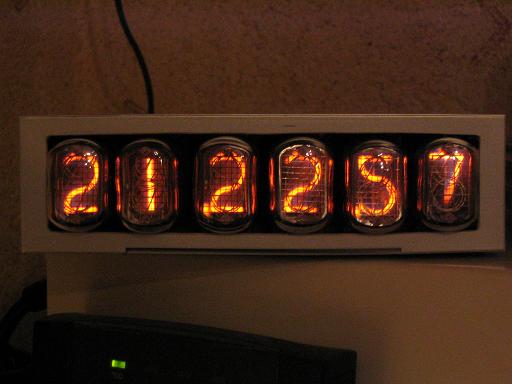

Окончательно все это выглядит вот так:
Готовое
Мое рабочее место в полной темноте (на мониторе - наброски этой самой статьи :)
Фото
