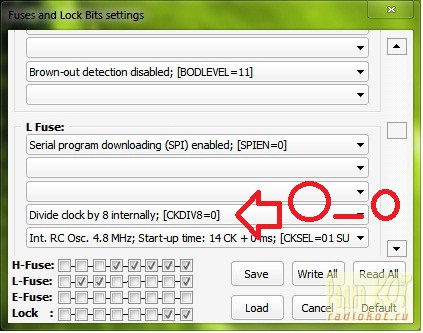

Завел на 4.8Mhz зачем лишние энергозатраты. Но... Тут странный такой параметр изза которого я удивлялся почему место одной секунды выходит 8мь, а дело в том что кроме прдделителя во фюзах есть еще параметр Devide clock by 8 (разделить частоту на восемь "для таймера" )
Вот как я на это наткнулся:
