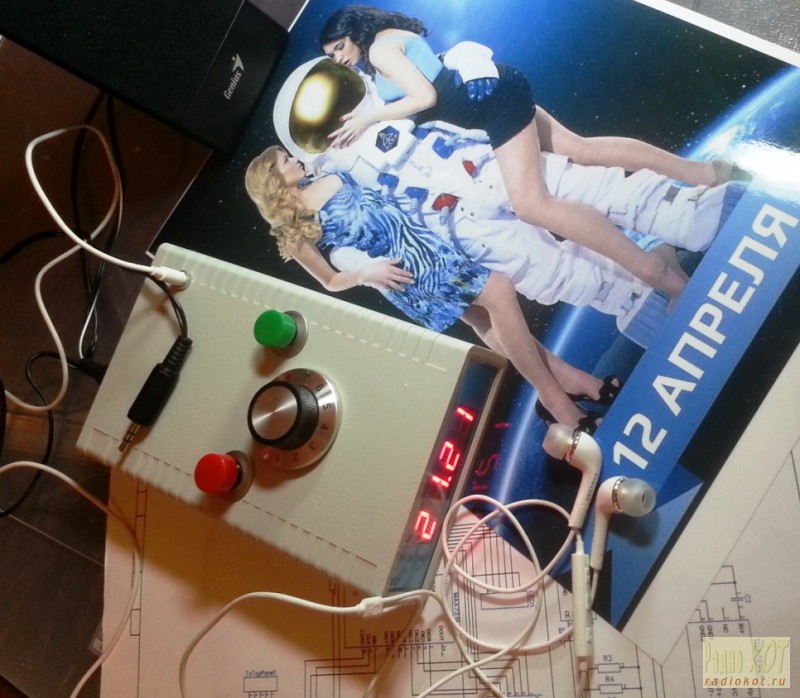

При включении часы говорят поздравление: «Папа, поздравляю… Желаю..  Дарю устройство, которое зовут Федор, он  будет говорить тебе время и петь твои любимые песни…».
При нажатии ЗЕЛЕНОЙ (под правой рукой) кнопки часы:
- опять же голосом сына говорят время (часы, минуты),
- затем тем же голосом  произносят приглашение типа «Папа, песня для тебя», или «Юрий Иванович, из твоих  любимых», или еще что-то из N вариантов (случайный выбор),
- и звучит песня, которая, наверное, понравится папе (файлы .mp3, отобранные на SD-карту сколько встанет,  СЛУЧАЙНЫЙ ВЫБОР!).
Конечно, КРАСНАЯ кнопка – СТОП.
И регулятор громкости.
Часы со своей батарейкой, кнопка корректировок показаний часов незаметно спрятана на задней стенке. При корректировке ЗЕЛЕНАЯ кнопка - "+", КРАСНАЯ - "-".

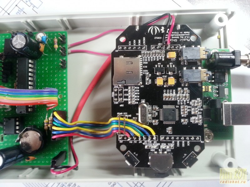

Поэтому:  ARDUINO ATMega128;
+ MusicShield (за основу взята библиотека здесь) – быстро, надежно, понятно и огромный ресурс для использования звука. Встроенное гнездо для SD/MMC – есть, воспроизведение по имени файла – есть, обработка MP3 – есть, программная регулировка громкости – есть. В библиотеке уже заложено, что пока DSP декодирует и воспроизводит очередную порцию MP3, можно, например, опрашивать кнопки и менять показания часов;

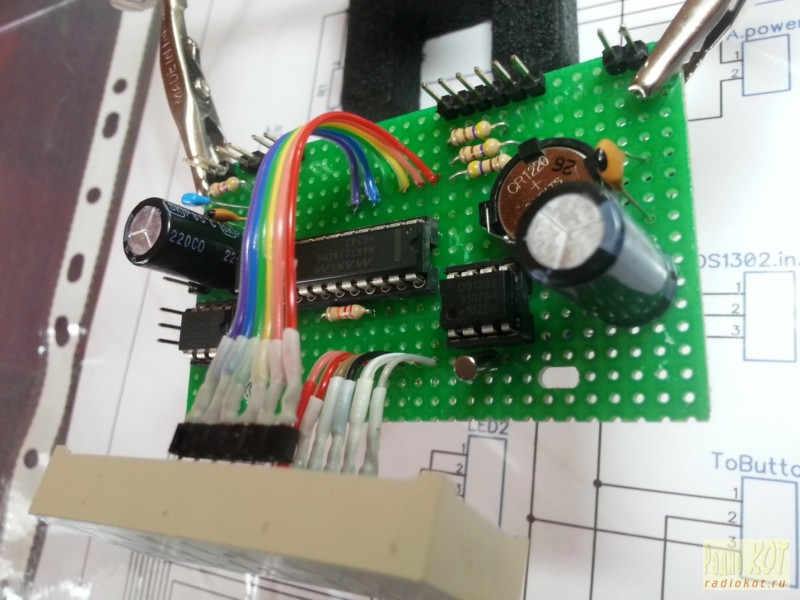

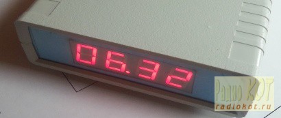

+ 4х7-сегментный индикатор СС56-12SRWA. Большой, красивый, яркий и есть в продаже;
+ к индикатору  - драйвер MAX7219 (библиотека например здесь). Отправил символ из забыл. Легко программно регулируется яркость;
+ часы DS1302 (с батарейкой С1220) (библиотека например здесь). Была под рукой;
+ аудио-усилитель на TDA7052A, схема по даташиту;
+ пассивная компьютерная аудиоколонка (мелкий динамик как на фото макета – не для песен);
+ корпус G760А;
+ розеточный блок питания.
 Часы, LED драйвер  и аудиоусилитель предварительно разведены с помощью DipTrace (спасибо), но собраны на макетной плате. Схема платы и разводка PIN - в пакете внизу.
Подключение к связке Arduino+MusicShield
Вставленный MisicShield полностью перекрывает доступ к Arduino, производители в этой ситуации предлагают использовать дополнительный "переходной" шилд. Но нужно же срочно! Поэтому переключаем паяльную станцию на режим безсвинцовой пайки и смело паяемся к  нужным PINам MusicShield (а, следовательно, и Arduino).
И питание платы от него же. И проводники аккуратно закрепить.
В библиотеке MusicShield отключаем любые обращения к встроенным кнопкам управления и LED.
Аудио-переход от MusicShield в аудиочасть на плате – 3.5мм Jack и экранированный провод.

И ВОТ ПОДАРОК ПАПЕ К ДНЮ РОЖДЕНИЯ 12 АПРЕЛЯ!!!
P.S. Когда FEDOR стоял в тестовом режиме, однажды ночью отключили-включили электричество, и он начал “Папа, поздравляю тебя…”.  В последней версии поздравление включается только с 10:00 до 20:00.
Устройство было подарено вовремя и эксплуатируется достаточно интенсивно. Были проблемы с нестабильностью работы с китайской карточкой  - решилось заменой. Имеет место замечание по работе генератора псевдослучайных чисел - некоторые композиции звучат чаще других. Будет исправлено в следующей версии.
