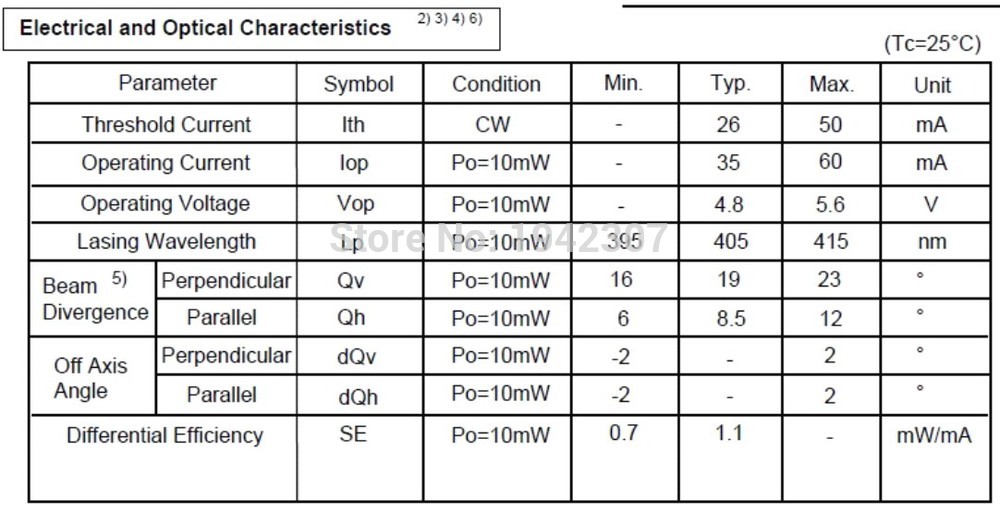

Клеится. будем испытывать этот 20mW китайЛазер.
Судя по китайШиту:
  • threshold current - порог генерации 20mA
  • operating current - рабочий ток 35mA при оптической мощности 10mW
Буду проверять при токах 15-20-25-30-35-40-45-50mA
Чуть позже сфоткаю стенд.

Не хватило времени/нервов на обещанное число замеров, вот то что замерилось:
по видео/Бумажке:
  • U_Battxx = -1.294v - напруг на батарейке вв цепи LD
  • U_PDxx = -1.283v напряжение холостого хода на фотодиоде(лазер потушен)
  • U_PD+LD = -1.155v напряжение LD - Лазер зажжён.
  • U_Vss = 4.80v напруг на выходе стабилизатора
  • U_xx = 4.2v напруг с защитойобвязкой лазера без самого лазера
  • U_LD = 3.154v напруг на лазере зажжёном
  • I_LD = 2.52mA - ток на лазере(видимо китайШиту не соответствует лазер :? )

U_PD = -1.283v напряжение холостого хода на фотодиоде (лазер потушен)
Ценер диод 5,1V можно и без него, потому чтоб напряжение на лазера всегда будет 3V и ниже.
Так получаеться, чтоб напряжение фотодиода изменилось с 0.13 вольт на нагрузке 100К при ток в лазера 2.5мА
А можно ли измерять ФД при 5 и 10мА ток через лазера?

если замерю навешивая по 680 Ом в параллель, замеряя ток лазера + напруг на фотодиоде - пойдёт ?
завтра утром или вечером.
UPD
Утро настало, солнышко встало, за окном +2, Коты проснулись.
ДокладАю:
"Магазин" сопротивлений
Динамика напряжения PD -0.2406 -> -0.2369v
Динамика тока LD 16.33 -> 16.4mA
Видимо идёт прогрев кристалла(если дать остыть, то стартовые значения и динамика повторяются)
Дальше жгём ? :solder:
П.С.

Теперь по делу:
последний замер (V LD=4.832 ,без резистора напрямую с источника с обвязкой LD. I LD растёт с 42 до 43,4 мА в течении 8-ми секунд дальше растёт медленнее в каком то месте начинает расти в час по чайной ложке. ) V PD Оценивайте сами.
Тут наглядно отображена динамика напряжения PD во времени и после затухания лазера.
По сути. До какого то момента лазер работает как фонарик, после превышения ThreshOld current (прям таки напрашивается старая корзина :) ) PD начинает генерировать ЭДС c этого момента я посадил 100K на землю(то есть на общий катод), если я сделал не верно, скажите, перемерю с батарейкой. Дальше лазер работает как лазер :facepalm:
Шибко фактора температуры по PD я не заметил, лазер быстрее сам себя нагреет, чем нагреется от окружающей среды. я не спорю что температуру воздуха окружающего не нужно учитывать(что бы лазер просто не перегрелся или не был шибко холодным), но она нам теперь безразлична, мы смотрим на оптические характеристики через обратную связь заложенную в лазере непосредственно. Если излучение падает при неизменной температуре корпуса лазера, значит лазеру кранты. Если температура корпуса растёт, значит нужно его охлаждать, а лучше стабилизировать температуру радиатора. хотя бы в каких то разумных пределах.
По поводу линз уже говорили... повторюсь: дешёвская и дорогущая. в дорогущей 2 линзы, 1 собирающая 2я фокусирующая, как я понимаю там антибликовые покрытия(которые три слоя наверно). в общем в дорогущей всё уходит куда надо, в дешёвской часть куда указано, остальное на мебели оседает :))
По поводу 20mW и 50mW, лазеров - разница видна вооружённым глазом 8) . 20мВ кое как термобумагу темнит, исключительно в фокусе, 50мВ темнит и жжёт. думаю может 100мВ заказать, или там пятно уже значительно больше будет ?
надеюсь информации достаточно.
