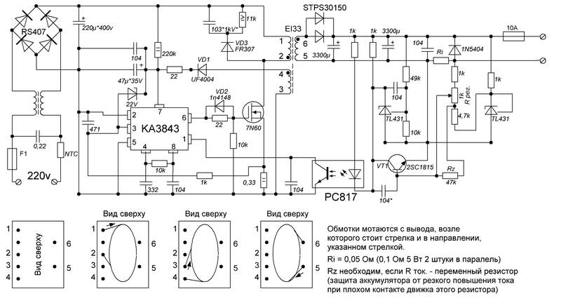

В схеме немного изменения, как и в расчетах трансформатора. Так как ток регулируется переменными резисторами, то в схему был добавлен резистор Rz. Его назначение в защите аккумулятора от превышения тока в случае если будет плохой контакт в переменном резисторе (в этом случае зарядное будет ограничивать напряжение, а ток вообще не будет контролироваться. С добавлением Rz при плохом контакте переменного резистора схема будет считать что ток огромен и будет максимально занижать ток)

В вашей схеме есть недостаток, при малом токе очень плохая термостабильность. У вас пороговым элементом является эмиттерный переход транзистора, у которого ТКН око 2мв на градус. При максимальном токе это не так заметно (0,3%), но при уменьшении тока процент возрастает и стремится к 100. Так что заряжать мелкие батарейки не безопасно.

Сколько пользовался таким зарядником (уже не один собран :) ) никогда проблем не замечал. Да, не идеально, но во всех зарядниках у меня активное охлаждение и температура внутри корпуса почти не поднимается

А ты поставь ток 50-100мА, потом вынеси ваш зарядник на улицу.
Есть термокомпенсированная схема, кроме того позволяет уменьшить сопротивление резистора.
viewtopic.php?p=1753413#p1753413

А, понял. Просто ток выставляю в том месте где заряжать планирую и в процессе заряда место не меняется. И ток заряда меньше 0,7А не ставлю (не было необходимости), поэтому и не замечал наверно.

Там схема была применена для стабилизации тока через светики, у вас вместо стабилитрона стоит 431. Компенсацию правильно понял. VT3 для инверсии сигнала, ну и добавляет усиления. Резистор можно поставить, но у меня прекрасно работал и без него.
Тек как образцовым напряжение является падение на R2 то изменяя его сопротивление можно менять ток. Падение напряжение на R2 и R1 одинаковые.

Телекот, как опытный кот, что скажешь о работоспособности этой схемы?
На первый взгляд обычная схема. но смутило подключение Y конденсаторы между высоким плюсом и низким минусом(нигде не встречал такого включения).
Также не понятно, что за светодиоды и что они могут показывать?

Стандартная схема Первичная сторона из доташите. Нарезана из стандартных узлов. Работать должна.
Вы скажите конкретно что вас интересует? Надо наверно про неё у автора, не пойму причём здесь я. Её я не собирал и не знаю как она себя ведёт.
Просто я не знаю зачем автор использовал ОУ+ТЛ431 для стабилизации напряжения, когда с этим отлично справляется одна ТЛ431.
Просто у меня не было такой микросхемы решил её заменить на транзисторы, оказалось дешевле и проще.

Я не знаю кто автор, и где его искать. А обратился к тебе, так как знаю твой огромный опыт в электронике.
Меня интересует: возможно ли такое включение Y конденсатора? И зачем светодиоды?

Конкретное включение конденсатора надо выбирать на месте, иногда такое включение дает меньше помех. Светодиоды для индикации режима работы, стабилизация напряжения или тока. Автор по моему Старичёк.
