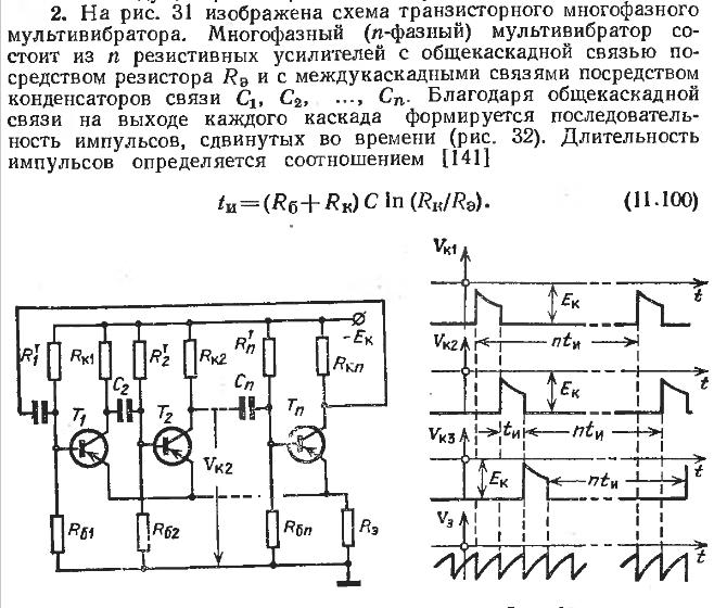

Так делаются многофазные мультивибраторы.
Ицхоки Я. С., Овчинников Н. И. Импульсные и цифровые устройства.
Стр 313
http://www.toroid.ru/book/ichokiJM.zip
(210.3 КБ) 1549 скачиваний

У меня родились вопросы.
1. Не понятен смысл резисторов Rb. Они просто соединены параллельно. То есть все эти резисторы можно заменить одним маленьким? Если предположить, что величина резистора Rk - 300 Ом, то для пятифазного мультивибратора величина общего резистора Rb = 1 / (1/300 + 1/300 + 1/300 + 1/300 + 1/300) = 60 Ом? То есть просто получается, что не сами эмиттеры идут на "минус", а соединяются с ним через резистор 60 Ом?
2. Как всё-таки оценить величину этого резистора Rb? Он равен, больше, меньше Rk?
3. В схеме есть ещё "подозрительный" резистор Rb1. Он в отличии от остальных Rbn соединяет не эмиттер с "минусом", а базу Т1 с "минусом". Видимо, у него несколько иное предназначение. Может это делитель напряжения для первой базы? Какова величина этого резистора? Для моей схемы могу предположить, что, если наша задача сразу открыть Т1, то на базе надо создать 0,6В. Если питание схемы 4,5В, верхний резистор R10 - 27 кОм, и на нём падение напряжения - (4,5 - 0,6) - 3,9В, значит величина нижнего R11 - 27000/3,9*0,6 = 4154 (4,1 кОм). Прав ли я в своих рассуждениях?
(45.74 КБ) 797 скачиваний

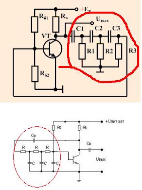

Транзистор включен по схеме с общим эмиттером. Он крутит фазу входного сигнала. Что бы получить положительную обратную связь сигнал крутят еще одним каскадом и с выхода сигнал снова подают на вход. Т.о. получают положительную обратную связь.
Сигнал можно перевернуть трансформатором для получения положительной обратной связи. Тогда получим схему блокинг-генератора.
Можно также перевернуть фазу RС цепочкой и получим RС генератор.
Т.е. принцип всех генераторов один и тот же, это получить сигнал положительной обратной связи каким либо способом. В мультивибраторе его получают с помощью еще одного каскада с общим эмиттером, в блокинг-генераторе трансформатором, в RС генераторе фазу крутят RС цепочкой и т.д.
Величина связи должна быть определенной, т.е. для работы генератора должны выполняться два условия.
1. Баланс фаз.
2. Баланс амплитуд.
Т.е. генератор это усилитель и сигнал с выхода на вход усилителя должен быть в определенной фазе и с достаточной амплитудой.

greenlook
Сообщения: 5
Зарегистрирован: Сб окт 15, 2011 13:32:02
Re: Понимаем мультивибратор
Сообщение greenlook »
Алёша писал:
Он [транзистор] крутит фазу входного сигнала. Что бы получить положительную обратную связь сигнал крутят еще одним каскадом и с выхода сигнал снова подают на вход. Т.о. получают положительную обратную связь.
О! То есть количество звеньев (фаз) у мультивибратора всегда должно быть чётным, чтобы фаза последнего звена попадала в такт на первое звено.
Вот почему у меня пятифазный не запустился. Значит четырёх- и шести-фазные будут работать!
