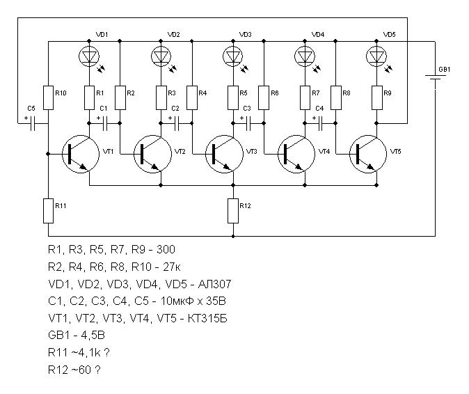

Здравствуйте, коллеги!
Собрал мультивибратор по схеме, приведённой в статье "Понимаем мультивибратор" http://radiokot.ru/start/analog/practice/04/
Использовал те же элементы, так что всё заработало. Вдохновлённый успехом, решил её модифицировать. Ведь схема состоит из двух одинаковых блоков, по одному на каждый светодиод. Вот я и подумал, что, если добавлять такие блоки, то можно сделать СКОЛЬКИ_УГОДНО_ФАЗНЫЙ мультивибратор. Хотелось добиться результата, чтобы почерёдно мигало пять светодиодов (что-то типа "бегущего огня"). В общем, я правую часть схемы развернул и добавил ещё три блока.
Мультивибратор_5-1.JPG [41.43 KiB]
Собирал поэтапно и проверял. С тремя блоками сначала не получилось, но после замены транзистора огоньки замигали. С четырьмя блоками светодиоды мигали попарно. С пятью блоками - просто горят. В общем, как я понял, схема с увеличением звеньев становится менее стабильной.
Посоветуйте, пожалуйста, в какую сторону копать? Хочется найти схему на 315-х транзисторах (простую, чтобы можно было понять, как она работает). Возможно ли это, чтоб она масштабировалась? То есть захотел вместо трёх - четыре светодиода, добавил ещё блок, и уже четыре поочерёдно мигают.

Так делаются многофазные мультивибраторы.
Ицхоки Я. С., Овчинников Н. И. Импульсные и цифровые устройства.
Стр 313

У меня родились вопросы.
1. Не понятен смысл резисторов Rb. Они просто соединены параллельно. То есть все эти резисторы можно заменить одним маленьким? Если предположить, что величина резистора Rk - 300 Ом, то для пятифазного мультивибратора величина общего резистора Rb = 1 / (1/300 + 1/300 + 1/300 + 1/300 + 1/300) = 60 Ом? То есть просто получается, что не сами эмиттеры идут на "минус", а соединяются с ним через резистор 60 Ом?
2. Как всё-таки оценить величину этого резистора Rb? Он равен, больше, меньше Rk?
3. В схеме есть ещё "подозрительный" резистор Rb1. Он в отличии от остальных Rbn соединяет не эмиттер с "минусом", а базу Т1 с "минусом". Видимо, у него несколько иное предназначение. Может это делитель напряжения для первой базы? Какова величина этого резистора? Для моей схемы могу предположить, что, если наша задача сразу открыть Т1, то на базе надо создать 0,6В. Если питание схемы 4,5В, верхний резистор R10 - 27 кОм, и на нём падение напряжения - (4,5 - 0,6) - 3,9В, значит величина нижнего R11 - 27000/3,9*0,6 = 4154 (4,1 кОм). Прав ли я в своих рассуждениях?
Мультивибратор_5-2.JPG [45.74 KiB]

Алёша писал:
Он [транзистор] крутит фазу входного сигнала. Что бы получить положительную обратную связь сигнал крутят еще одним каскадом и с выхода сигнал снова подают на вход. Т.о. получают положительную обратную связь.
О! То есть количество звеньев (фаз) у мультивибратора всегда должно быть чётным, чтобы фаза последнего звена попадала в такт на первое звено.
Вот почему у меня пятифазный не запустился. Значит четырёх- и шести-фазные будут работать!
