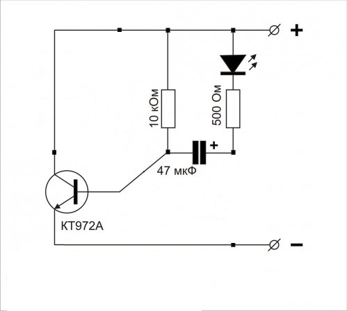

Скажите плз, если у симметричной мультивибры отрезать одно плечо - она работать не будет, как я понимаю? Так?
mult_1plech.jpg [24.92 KiB]

Здесь читай.
viewtopic.php?p=54186#p54186
aen писал(а):
Слева мультивибратор правильно нарисованный. Справа он же неправильно.
Но в картинке справа сразу видно, что мультивибратор, это просто двухкаскадный усилитель у которого есть связь с выхода на вход.
Все эти перестановки нужно делать в голове, а рисовать схемы конечно нужно по общепринятым правилам.
Транзистор включен по схеме с общим эмиттером. Он крутит фазу входного сигнала. Что бы получить положительную обратную связь сигнал крутят еще одним каскадом и с выхода сигнал снова подают на вход. Т.о. получают положительную обратную связь.
Сигнал можно перевернуть трансформатором для получения положительной обратной связи. Тогда получим схему блокинг-генератора.
Можно также перевернуть фазу RС цепочкой и получим RС генератор.
Т.е. принцип всех генераторов один и тот же, это получить сигнал положительной обратной связи каким либо способом. В мультивибраторе его получают с помощью еще одного каскада с общим эмиттером, в блокинг-генераторе трансформатором, в RС генераторе фазу крутят RС цепочкой и т.д.
Величина связи должна быть определенной, т.е. для работы генератора должны выполняться два условия.
1. Баланс фаз.
2. Баланс амплитуд.
Т.е. генератор это усилитель и сигнал с выхода на вход усилителя должен быть в определенной фазе и с достаточной амплитудой.
