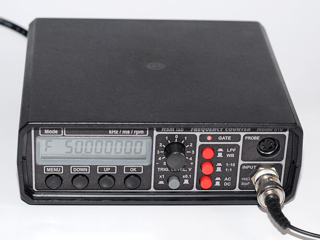

Наконец-то доделал свой частотомер, до чего руки не доходили почти 5 лет. Прикольно наблюдать, как на генераторе перестраиваю частоту на 0.001 Гц, и на частотомере на столько же меняется. А еще удивило, что он вполне прилично измеряет длительность импульсов от 10 нс, хоть при этом интерполятор не используется. Пока прошивка оттестирована не полностью, но крупных глюков, вроде, не наблюдается. Да, прескалер еще не сделал.
UPD: обновил FC-510.zip, схема источника питания была старая, с ошибками.
UPD: сложно обновлять в нескольких местах. Последняя версия будет всегда здесь: http://www.cqham.ru/forum/showthread.ph ... post618708
UPD: обновил схему, платы, альфа-версия прошивки для LCD 1601, поддержка UART.
UPD: исходники с поддержкой индикатора 1602.
Видео с демонстрацией частотомера: http://www.youtube.com/watch?v=VNKCnef-ynU
UPD: 01.06.2013 Исправлены ошибки при измерении больших значений периода. Для версий с индикатором 1601 и 1602 добавлена возможность управления от компьютера. Добавлены прошивки для разных тактовых частот.

МитяРа писал(а):А как измеряются длительности импульсов?
Поскольку в данной конструкции только один интерполятор, то нет возможности использовать его для измерения длительности импульсов. В более сложной модели, возможно, я сделаю два интерполятора, тогда это будет возможно. Но здесь измерение длительности импульсов я посчитал не главной функцией, поэтому усложнять конструкцию не стал. Но благодаря тому, что измерение ведется методом заполнения опорной частотой всех "1" (или "0" в зависимости от режима) на протяжении всего измерительного интервала, то происходит усреднение. Как ни странно, частотомер нормально измеряет длительности импульсов от 10 нс. Правда, не одиночных, а периодических. На присоединенном фото видно, что показывает частотмер, когда с генератора я на него подал импульсы длительностью 20 нс и частотой 1 МГц.
