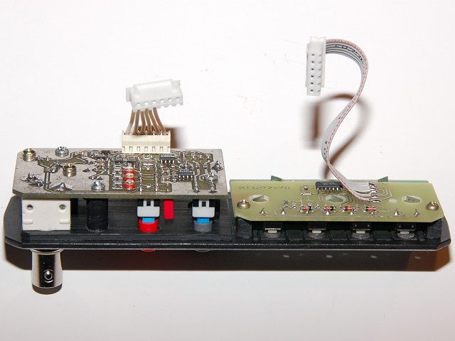

Несколько фотографий плат:
детали передней панели
(133.9 КБ) 4358 скачиваний
панель в сборе
(127.33 КБ) 4169 скачиваний
плата передней панели
(160.79 КБ) 4948 скачиваний
(140.03 КБ) 4972 скачивания
основная плата
(102.17 КБ) 64650 скачиваний

777Andrej писал(а): 1 в какой проге рисовали платы? (что бы их можно было распечатать для лута)
Вот для ЛУТ.
