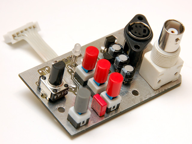

Несколько фотографий плат:
детали передней панели
(133.9 КБ) 4357 скачиваний
панель в сборе
(127.33 КБ) 4167 скачиваний
плата передней панели
(160.79 КБ) 4945 скачиваний
(140.03 КБ) 4971 скачивание
