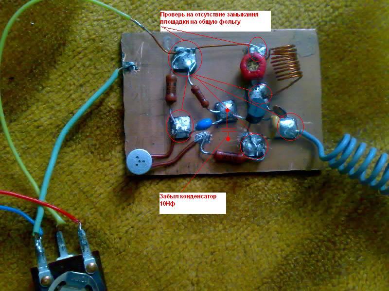

Откуда: Курск
вот сделал жука. Чего он не работает. Контур расчитал на нужную мне частоту. (Взял среднее значение подстроечного конденсатора для расчета.) . Какой должен быть ток на контур? Ведь от него зависит частота колебаний. Если бы у меня было хорошее оборудование я бы разобрался во всем. Ну у меня его нет
28022012913-001.jpg [148.98 KiB]

Что-то витков многовато...
От тока частота не зависит.
 Заголовок сообщения: Re: Не работает жучок
СообщениеДобавлено: Ср фев 29, 2012 11:25:14
Карма: 158
Рейтинг сообщений: 1600
Сообщений: 11940
Откуда: Россия.
И еще.
Нет конденсатора с базы транзистора на минус питания.
Нет блокировочного конденсатора от верхнего конца катушки к нижнему выводу резистора в эмиттере.
Настройка жука по постоянному току описана на первой странице этой же темы.
viewtopic.php?p=216366#p216366
Мучения по поиску частоты без приборов тоже описаны в данной теме.

Надо вот такие конденсаторы ставить,
А ты поставил плёночные.
Как делать катушку написано в схеме внизу!!!!!!!!!
Монтажка первый жук.jpg [33.66 KiB]
жук косяки.JPG [83.46 KiB]
жук косяки2.JPG [79.86 KiB]

жук заработал. это хорошо. пробник показывает 0.6 в. Теперь буду настраивать ум. Частоту жука нужно брать больше чем мне нужно верно. Потомучто с ум будет меньше выходить частота. И еще мужики как избавится от помех сетевого адаптера. Ну блока питания?
