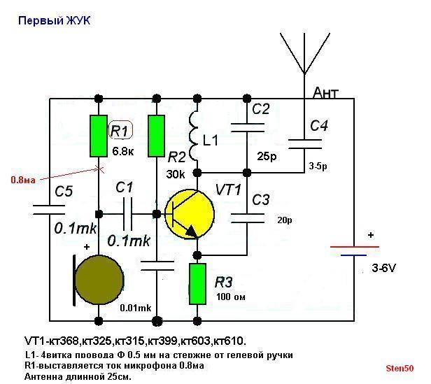

ну давай посмотрим что у тебя за жук:) посмотрим как он заработает:)

Сообщение RA3WSI »
Вот это другой разговор. :beer:
Первый жук.
(41.15 КБ) 896 скачиваний
Монтажка к нему.
Сделаеш как на схеме заработает сразу.
Конденсаторы керамические.
(33.23 КБ) 733 скачивания

вот сделал жука. Чего он не работает. Контур расчитал на нужную мне частоту. (Взял среднее значение подстроечного конденсатора для расчета.) . Какой должен быть ток на контур? Ведь от него зависит частота колебаний. Если бы у меня было хорошее оборудование я бы разобрался во всем. Ну у меня его нет
(148.98 КБ) 787 скачиваний

Что-то витков многовато...
От тока частота не зависит.

И еще.
Нет конденсатора с базы транзистора на минус питания.
Нет блокировочного конденсатора от верхнего конца катушки к нижнему выводу резистора в эмиттере.
Настройка жука по постоянному току описана на первой странице этой же темы.
http://radiokot.ru/forum/viewtopic.php?p=216366#p216366
Мучения по поиску частоты без приборов тоже описаны в данной теме.

Надо вот такие конденсаторы ставить,
А ты поставил плёночные.
Как делать катушку написано в схеме внизу!!!!!!!!!
(33.66 КБ) 3249 скачиваний
(83.46 КБ) 1617 скачиваний
(79.86 КБ) 1629 скачиваний
(40.36 КБ) 2722 скачивания

жук заработал. это хорошо. пробник показывает 0.6 в. Теперь буду настраивать ум. Частоту жука нужно брать больше чем мне нужно верно. Потомучто с ум будет меньше выходить частота. И еще мужики как избавится от помех сетевого адаптера. Ну блока питания?
