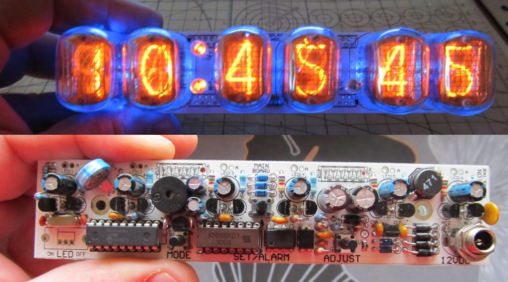

СообщениеДобавлено: Вс мар 11, 2012 11:54:22
Зарегистрирован: Чт ноя 19, 2009 17:36:05
Сообщений: 25
Собрал часы от www.nixieclock.eu Очень симпатичные.
Надо придумать корпус.
clock.jpg [104.23 KiB]
СообщениеДобавлено: Вс мар 11, 2012 12:02:55
Карма: 27
Рейтинг сообщений: 33
Сообщений: 6296
Откуда: Ukraine
extraid, по какой схеме собирали ?
