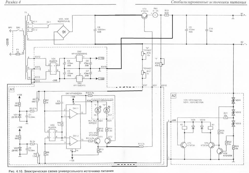

Ещё одна схема, правда без триггерной защиты, но с индикацией обоих режимов и плавной регулировкой как напряжения, так и тока стабилизации... .
Shelesov BP 1_0001.jpg [164.02 KiB]

СообщениеДобавлено: Вс май 03, 2009 09:59:21
Карма: 120
Рейтинг сообщений: 1088
Сообщений: 22867
Как пример, можете взять вот эту схему.ъ
Если удалить регулируемый стабилитрон, то эта схема будет выдавать на выход максимальное напряжение на которое она способна, а при увеличении тока, будет его ограничивать на нужном уровне... .
