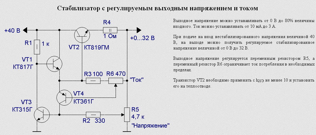

Здравствуйте уважаемые пользователи сайта у меня такая задача
сделать лабораторный блок питания. Сделал и разработал почти всё.
Нужно сделать регулятор тока
тех.параметры регулятора:
1 - макс.регулируемый ток 5А
2 - регулировка переменным резистором
3 - как можно меньший размер деталей
дополнительно (опционально):
1 - индикатор перегрузки
2 - система отключения при перегрузке
Поможете разработать я сделаю полностью весь блок и выложу как статью на сайте!

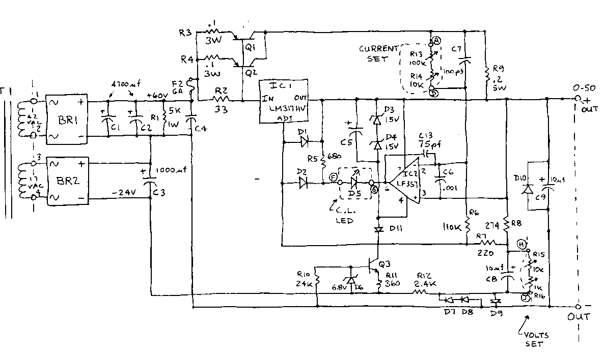

СообщениеДобавлено: Вс май 03, 2009 09:35:27
Карма: 120
Рейтинг сообщений: 1088
Сообщений: 22874
Этот до 50 вольт..

СообщениеДобавлено: Вс май 03, 2009 09:39:30
Карма: 120
Сообщений: 22874
Этот на рассыпухе, но у него не очень хорошая температурная стабильность, хотя, если заменить Т3 на более мощный, начинает работать нормально. Но нет индикации....

Нужно сделать регулятор токаа не напряжения!!! Хотя схемы не плохие, но к сожалению грамоздкие такие схемы делаются на одной микросхеме в корпусе PENTAWATT

Однако в начале Вы писали, что делаете Лабораторный блок питания, а не регулируемый источник тока... .
В этом режиме можете использовать любую из предложенных схем - выставляйте то напряжение, которое Вам необходимо, и регулируйте свой ток сколько хотите...! :)
Ещё одна схема, правда без триггерной защиты, но с индикацией обоих режимов и плавной регулировкой как напряжения, так и тока стабилизации... .

Как пример, можете взять вот эту схему.ъ
Если удалить регулируемый стабилитрон, то эта схема будет выдавать на выход максимальное напряжение на которое она способна, а при увеличении тока, будет его ограничивать на нужном уровне... .
Только будьте внимательнее - некоторые транзисторы не правильно указаны по названию... .

И всё же, если бы увидеть исходную схему - советы могли бы стать более конкретными... Дело в том, что отдельный стабилизатор тока будет влиять на стабилизатор напряжения, и наоборот... Это не позволит получить хорошие параметры. Ввести же в готовый стабилизатор обратную связь по току, как правило, не так уж и трудно...
