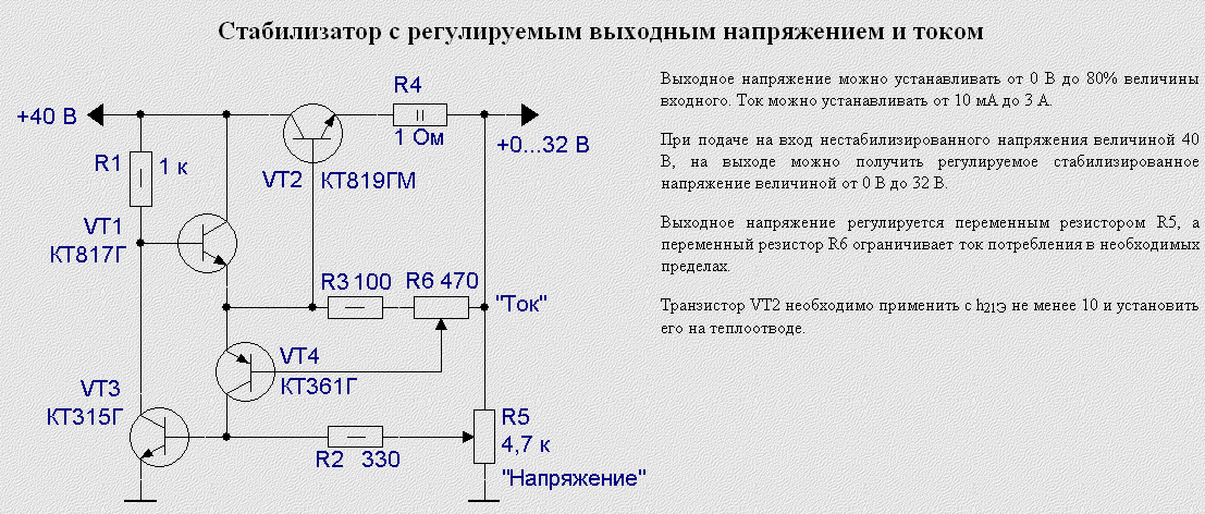

Здравствуйте уважаемые пользователи сайта у меня такая задача
сделать лабораторный блок питания. Сделал и разработал почти всё.
Нужно сделать регулятор тока
тех.параметры регулятора:
1 - макс.регулируемый ток 5А
2 - регулировка переменным резистором
3 - как можно меньший размер деталей
дополнительно (опционально):
1 - индикатор перегрузки
2 - система отключения при перегрузке
Поможете разработать я сделаю полностью весь блок и выложу как статью на сайте!
Внизу фото регулятора напряжения
(126.98 КБ) 4495 скачиваний

Толку от этой картинки... Лучше бы схему нарисовал...

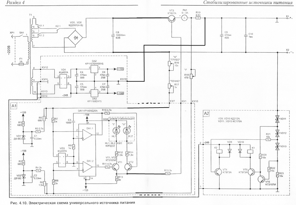

Сами хоть чего смотрели? Схем же полно. Вот например автономные узлы защиты.Принцип везде один. Падение напряжения на низкоомном резисторе включённом последовательно с нагрузкой.
http://www.radio-portal.ru/index.php?na ... age_id=840

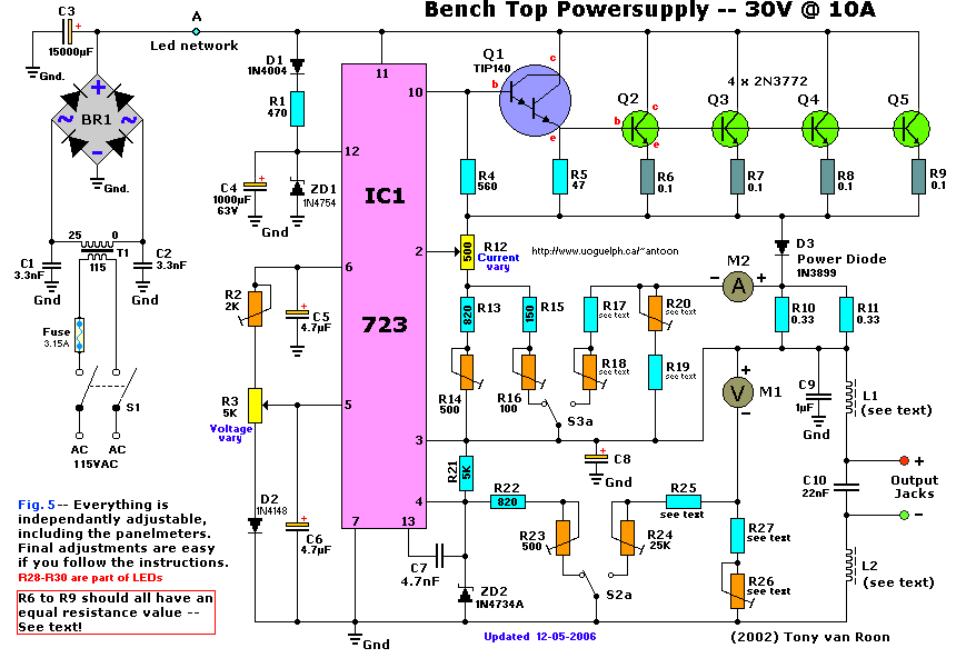

Сообщение Borodach »

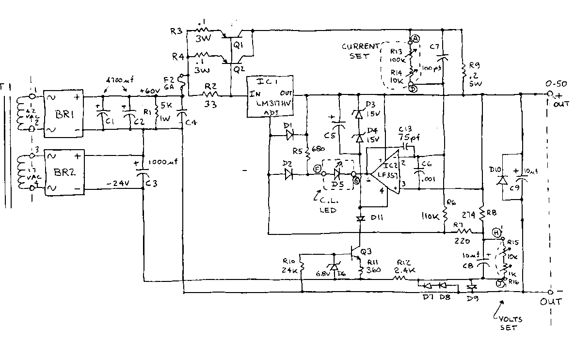

Этот на 723 и с мощным выходом
(23.04 КБ) 4744 скачивания

Этот до 50 вольт..
(22.98 КБ) 3537 скачиваний

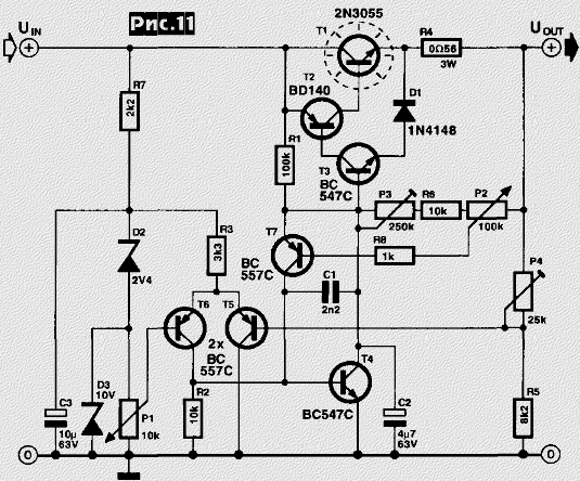

Этот на рассыпухе, но у него не очень хорошая температурная стабильность, хотя, если заменить Т3 на более мощный, начинает работать нормально. Но нет индикации....
Есть ещё его "собрат", но схема получается сложнее...! :)

Нужно сделать регулятор токаа не напряжения!!! Хотя схемы не плохие, но к сожалению грамоздкие такие схемы делаются на одной микросхеме в корпусе PENTAWATT

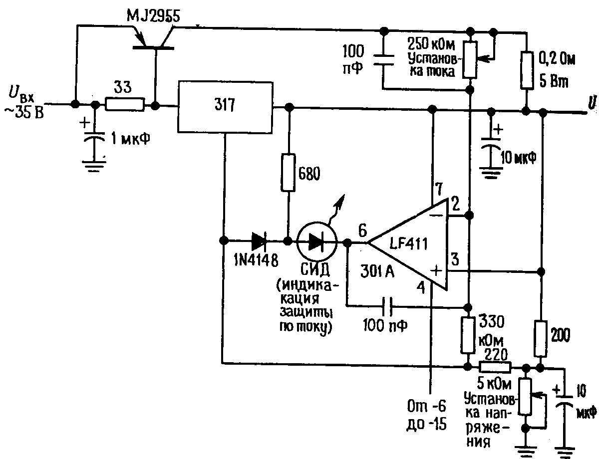

Ещё одна схема, правда без триггерной защиты, но с индикацией обоих режимов и плавной регулировкой как напряжения, так и тока стабилизации... .
(164.02 КБ) 5279 скачиваний
Последний раз редактировалось Borodach Вс май 03, 2009 10:37:41, всего редактировалось 4 раза.

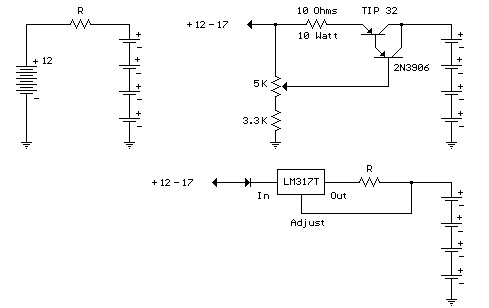

Если хочется попроще, то можно испльзовать интегральные стабилизаторы в режиме стабилизации тока... .
Можно на транзисторах
.jpg
(18.7 КБ) 2765 скачиваний
(5.35 КБ) 3315 скачиваний
Последний раз редактировалось Borodach Вс май 03, 2009 10:53:14, всего редактировалось 1 раз.

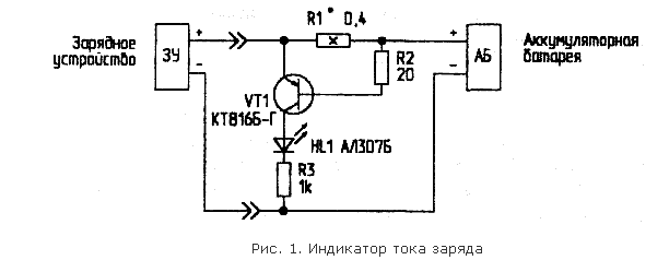

Вариант индикации протекающего тока...

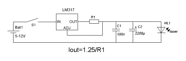

И схема классического источника тока на инт. стабилизаторе
Может Вам нужен импульсный источник тока на ШИМ...? :)
(6.38 КБ) 2642 скачивания
(6.67 КБ) 2413 скачиваний

Сообщения: 1867
Зарегистрирован: Ср янв 23, 2008 22:11:54
Откуда: Калининград
Сообщение GRAF »
Wladimir, смотрите вторую схему из поста Бородача, называется "Зарядное устройство-источник тока".
Неудобно ссылаться, нет порядкового номера поста :evil:
