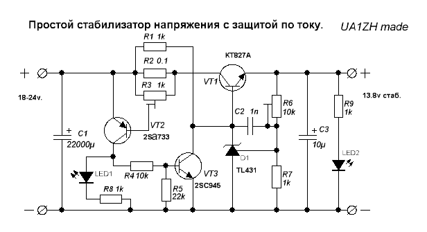

Здравствуйте уважаемые пользователи сайта у меня такая задача
сделать лабораторный блок питания. Сделал и разработал почти всё.
Нужно сделать регулятор тока
тех.параметры регулятора:
1 - макс.регулируемый ток 5А
2 - регулировка переменным резистором
3 - как можно меньший размер деталей
дополнительно (опционально):
1 - индикатор перегрузки
2 - система отключения при перегрузке
Поможете разработать я сделаю полностью весь блок и выложу как статью на сайте!
Внизу фото регулятора напряжения
напряжения.jpg [126.98 KiB]

Толку от этой картинки... Лучше бы схему нарисовал...

Сами хоть чего смотрели? Схем же полно. Вот например автономные узлы защиты.Принцип везде один. Падение напряжения на низкоомном резисторе включённом последовательно с нагрузкой.

Нужно сделать регулятор токаа не напряжения!!! Хотя схемы не плохие, но к сожалению грамоздкие такие схемы делаются на одной микросхеме в корпусе PENTAWATT

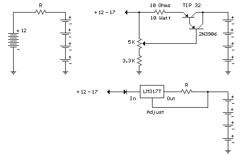

Если хочется попроще, то можно испльзовать интегральные стабилизаторы в режиме стабилизации тока... .
Можно на транзисторах
для АКБ.gif [5.35 KiB]

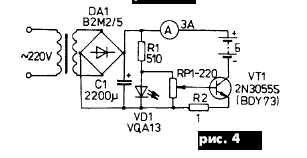

Огромное спасибо. А как насчет регулировки тока транзистором включённого по схеме с общим эмитером? Смещение подаём на БЭ и регулируем резистором соответственно регулируем ток на КЭ! Вопрос как лучше подобрать транзистор чтобы как можно линейнее изменять ток подачей смещения?

Да я вроде понятно изъясняюсь техническим языком
Вот схема если вам так понятнее будет

Wladimir, смотрите вторую схему из поста Бородача, называется "Зарядное устройство-источник тока".

Понятно-то оно понятно, но только аналогичные схемы я и выкладывал... .
Вот и уважаемый GRAF туда же отсылает... . :)

И всё же, если бы увидеть исходную схему - советы могли бы стать более конкретными... Дело в том, что отдельный стабилизатор тока будет влиять на стабилизатор напряжения, и наоборот... Это не позволит получить хорошие параметры. Ввести же в готовый стабилизатор обратную связь по току, как правило, не так уж и трудно...
