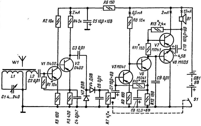

1248406465_index.5.jpg [65.13 KiB]
мне всегда эта схема нравилась, правда, теперь поймать у нас в городе практически ничего из русскоязычного невозможно
Вот здесь принимают средние волны на простейший приемник.
viewtopic.php?p=494258#p494258
Это в mp3
download/file.php?id=111219
Зависит не так от схемы, как от качества входного контура.
А если с такой входной цепью сделать, то вообще довольно прилично принимает.
viewtopic.php?p=1373959#p1373959
