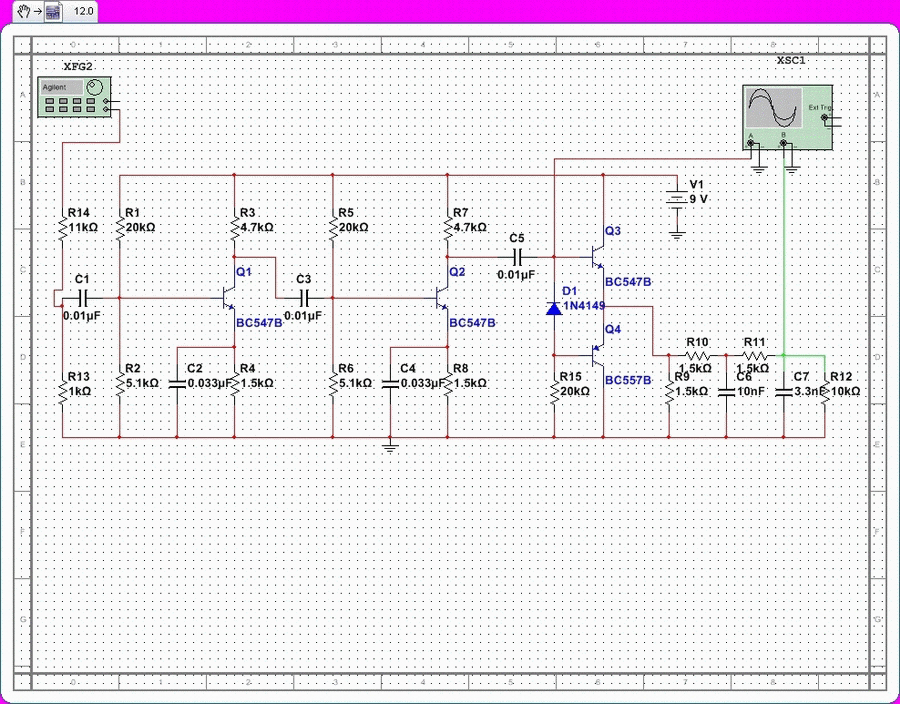

Да простят модераторы - тема вопроса относится не к самой статье, а к приемнику прямого усиления как таковому.
Уважаемые опытные коты! Недавно я занялся темой реинкарнации премника пр. усиления (ППУ) на современной элементной базе (взамен П416, Д9 и т.п.). Таких приемников в детстве было собрано мной немало, работали они неплохо и способствовали развитию интереса к изучению радиодела. Хотелось бы предложить что-то подобное нынешним "котятам".
Итак, вопрос:
В прилагаемой модели NI Multisim v.12.0 мною собран ВЧ-тракт (с транзисторным детектором) ППУ для начинающего. Каково мнение о нем (качество, схемотехника, повторяемость)? Буду рад любым конструктивным вопросам и отзывам.
Нужно установить в модели функц. генератор Aglient в режим АМ, несущий сигнал 1МГц, уровень 50мВ, частота модуляции 1000-5000Гц и глубина модуляции 70% (вроде, стандарт для вещалок).

 Заголовок сообщения: Re: Посоветуйте схему средневолнового радиоприёмника!
СообщениеДобавлено: Пт мар 13, 2015 14:47:41
Рейтинг сообщений: 11
Зарегистрирован: Сб янв 12, 2013 01:09:39
Сообщений: 118
Откуда: Донецк
Можно, конечно.

Детектор какой то странный.
Что то большие сомнения, что он корректно будет работать.

Промоделировал в ADS.
При 50 mV на входе увч он перегружался.
При 1 mV - не хватало амплитуды для детектора.
Спойлерimg]http://img.radiokot.ru/files/102181/lkb1iltme.jpg[/img]
Кстати, такой детектор я первый раз вижу.
Для начинающих лучший вариант детектора - эмиттерный детектор.
Он имеет малые искажения и большой динамический диапазон.
Николай.

Спасибо вам за отзывы, друзья! :beer:
Действительно, схема не имеет АРУ (пока еще). И в моей модели стоит делитель, ограничивающий входное напряжение. По замыслу, без искажений все должно работать при уровне входного сигнала до 3мВ (R13, R14).
По поводу детектора... Детектор транзисторный. При появлении на базах транзисторов отрицательного напряжения, Q4 открывается еще больше, а Q3 наоборот, закрывается. При смене знака входного напряжения транзисторы работают "наоборот". Оба транзистора включены по схеме с общим коллектором, поэтому детектор мало нагружает последний каскад УВЧ, и более линеен, чем диодный. Это опять таки - по замыслу. И при моделировании у меня и с диодами, и с одним транзистором в качестве детектора осциллограммы действительно получаются хуже.
Еще раз, спасибо всем отозвавшимся!
