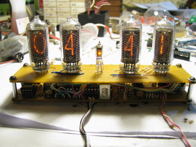

Присоединяюсь к вам Господа ! Примите в свои ряды ? Вот с чего я начал:
(160.9 КБ) 1536 скачиваний
(132.58 КБ) 1284 скачивания
(129.99 КБ) 1384 скачивания

Красиво! А что за неонка?
Быстро, Качественно, Недорого.
Выбрать можно только 2 варианта.
Сообщения: 314
Зарегистрирован: Пт июл 01, 2011 01:32:10
Сообщение STR@NNIK »
Av4arik писал(а):Красиво! А что за неонка?
А бог его знает... Я ее выдер с проигрывателя ..Вега.. Очень красиво светит при полной яркости. Но пришлось свечение уменьшить (резистор1.5м) для гармонии с контрастом ламп
Сообщения: 10696
Сообщение suslogon »
STR@NNIK, классические часы :) а неонка кажется уж очень знакомой...это не ин-3 случайно?

suslogon писал(а):STR@NNIK, классические часы :) а неонка кажется уж очень знакомой...это не ин-3 случайно?
-она , родимая, я таких пол-сотни нашел, может кому сгодятся?
