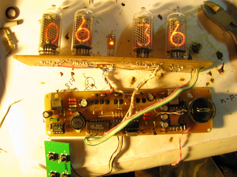

Если логику пристраивать, получается один лишний корпус - не знаю, куда его потом укладывать. Теперь ясно, зачем именно такой вариант с транзисторами. У меня рядом питание проходит +11v - поставлю пищалку на нужное напряжение и буду рулить nрn транзистором. Небольшой фотоотчет о проделанной работе ниже.
Комментарий к файлу: Плата. Все сделано в виде "двухэтажки". Снизу управление анодами(или катодами?) и преобразователь. Сверху МК, ИД1, кнопки и вся обвязка

Присоединяюсь к вам Господа ! Примите в свои ряды ? Вот с чего я начал:
IMG_1380.JPG [160.9 KiB]
IMG_1378.JPG [132.58 KiB]

Красиво! А что за неонка?
Быстро, Качественно, Недорого.
Выбрать можно только 2 варианта.
СообщениеДобавлено: Пт июл 01, 2011 02:50:32
Рейтинг сообщений: 43
Зарегистрирован: Пт июл 01, 2011 01:32:10
Сообщений: 314
А бог его знает... Я ее выдер с проигрывателя ..Вега.. Очень красиво светит при полной яркости. Но пришлось свечение уменьшить (резистор1.5м) для гармонии с контрастом ламп
СообщениеДобавлено: Пт июл 01, 2011 07:36:59
Карма: 38
Рейтинг сообщений: 549
Сообщений: 10688
STR@NNIK, классические часы :) а неонка кажется уж очень знакомой...это не ин-3 случайно?
