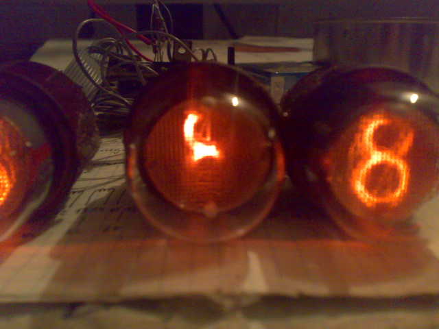

Если логику пристраивать, получается один лишний корпус - не знаю, куда его потом укладывать. Теперь ясно, зачем именно такой вариант с транзисторами. У меня рядом питание проходит +11v - поставлю пищалку на нужное напряжение и буду рулить nрn транзистором. Небольшой фотоотчет о проделанной работе ниже.
Комментарий к файлу: Плата. Все сделано в виде "двухэтажки". Снизу управление анодами(или катодами?) и преобразователь. Сверху МК, ИД1, кнопки и вся обвязка

Комментарий к файлу: Дохлая восьмерка. При 130v горит вот так. Это не есть ли то самое отравление катодов? Как с этим бороться?
30062011083.jpg [44.49 KiB]
Комментарий к файлу: общий вид с дохлой восьмеркой. В десятках минут восьмерка не нужна, но все таки интересно, как с этим бороться.

Av4arik, "отравленную" восьмёрку потренируйте. Делается это просто: подайте на "отравленную" цифру повышенный ток- нужно, чтобы цифра зажглась полностью. Обычно этот ток раза в 3 выше номинального. И просто подождите какое-то время. Скажем, минут 20. После чего надо уменьшить ток до номинального значения и посмотреть, как светится цифра. Если она всё ещё горит не полностью, снова увеличивайте ток и продолжайте тренировку. И так до тех пор, пока "отравленная" цифра не будет гореть полностью при номинальном токе (2,5 - 3 мА)
СообщениеДобавлено: Чт июн 30, 2011 01:15:53
Рейтинг сообщений: 15
Зарегистрирован: Чт янв 20, 2011 16:47:18
Сообщений: 1954
Откуда: Старый Оскол
Этим сейчас и занимаюсь - уже половина цифры горит нормально. Пять минут назад восстановил семерки на всех индикаторах - нижняя половина просто не хотела светиться...
