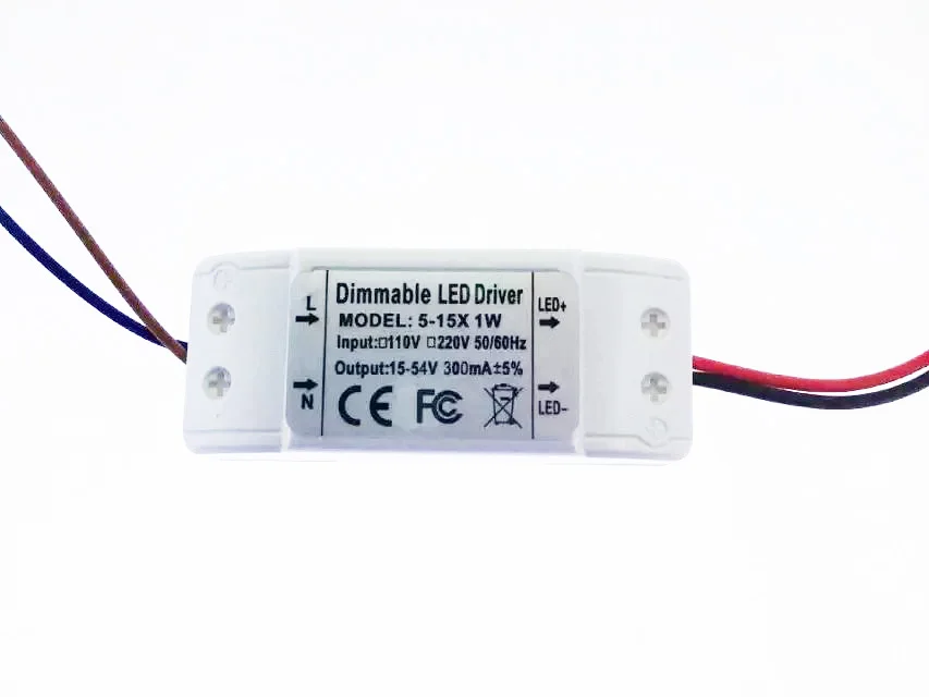

kentgaryk
Сообщения: 32325
Re: Мелкие вопросы по питанию.
Сообщение kentgaryk »
Upgrader писал(а):я таких лент не видел.
Токовые линейки. Рассчитаны на определенный ток и требуют токового драйвера.

falkonist
Сообщения: 4471
Откуда: Ukraine, Kyiv
Сообщение falkonist »
[uquote="kentgaryk",url="/forum/viewtopic.php?p=3658323#p3658323"]требуют токового драйвера.[/uquote]Иными словами - стабилизатора тока.
kentgaryk
Сообщения: 32325
Да. Вот так они выглядят.

kentgaryk
Сообщения: 32325
У ТСа лента явно не токовая, а просто на 12В, самая обычная с балластными резисторами. И самый обычный источник 12В. Надо просто подключить и не парить моск.
