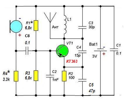

А вообще печатная плата есть на этот вариант?

На КТ363 она так будет выглядеть.

А наминалы резисторов могут отклонятся?

Резисторы помеченные звездочкой на схеме подбирают при настройке.
Если тему всю прочитать, то уже на первой странице вот в этом сообщении все написано.
viewtopic.php?p=216366#p216366

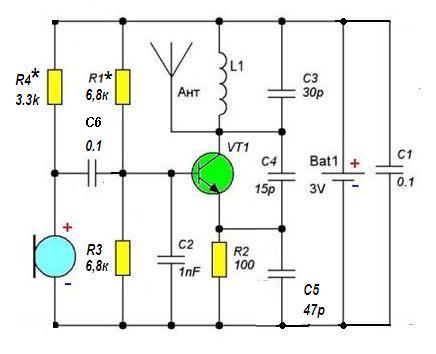

А вот такой микрофон подойдет?

Споял жучёк по схеме выше привиденной,подаю питание 3в, замерею ток потребления жука он состовляет 7ма,это нормально, или нет?
Пойдет для начала.
Если катушку замыкаешь, то ток меняется?
Попробуй поймать его на приемник, а потом можешь попробовать увеличить и посмотреть будет ли лучше.

Поймал жучок на телефоне,реагирует только на воздух,и когда стучишь по микрофону,звука нет,посоветуйте что можно сделать для нахождения звука?
Проверять микрофон.

а как его можно проверить? у меня есть микрофон с 3 выводными проводами!!!!!!!

Поставил микрафон мку-2,ток потредления стал 6.60ма,в эфире поймать не могу!!!!!!Что делать?
