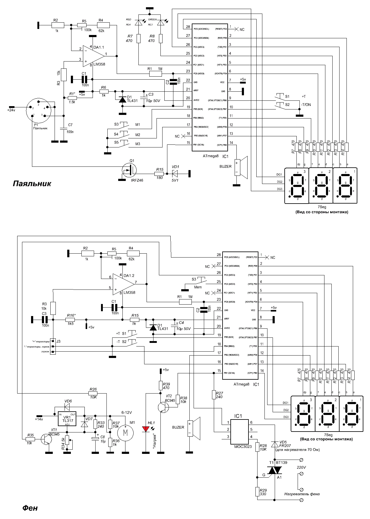

Схемные решения паяльной станции
Для тех у кого возникли вопросы а какая прошивка подходит к той или иной схеме: все схемы по сути идентичны в плане построения, но имеют свои отличия в виде различного исполнения канала термопары, плюс различных фич в виде авто отключения и т.д. Прошивки для термофена берём с 2 поста с раздела Версии для Термофена Lykey 702 от Volly. Прошивка под паяльник из начала 2 поста, Под авторскую схему можно взять с статьи.
Схема вариант 1
Схема для паяльника и фена, управление скоростью мотора на транзисторах, реализовано автоматическое выключение термофена (на полевиках). Реализация управления нагрева паяльника стандартная - полевик.
Особенности схемы питания двигателя вентилятора : Переменный резистор R20 класса А, калибровка питающего напряжения (верхнее и нижнее значение) производятся путём подбора резисторов R21 и R22. Питание транзисторного регулятора - 29 вольт переменного напряжения с трансформатора через диодный мост, в этом случае будет обеспечено требуемое регулирование скорости потока.
Схема вариант 2
Для паяльника, схема с компенсатором термоспая (холодного конца термопары).
Настройка: резистором R1 выставляем комнатную температуру, подключаем нагреватель и резистором R3 выставляем температуру нагревателя паяльника. Подбираемые резисторы R4 и R2. Регулируемый стабилизатор U3 LM285-2.5G заменим на TL431. Схема подключения TL431 Схема находиться на стр. .

Схема вариант 6
Схема для фена. Для питания мотора вентилятора Термофена используется регулируемый стабилизатор напряжения LM317, + схема транзисторного управления мотором. Методы настройки и подбора резисторов в измерительной части стандартные. Схема находиться на стр. 154.
Схема вариант 7
Схема для фена. Для питания мотора вентилятора Термофена используется регулируемый стабилизатор напряжения LM317 Методы настройки и подбора резисторов в измерительной части стандартные. Режим автоматического отключения на реле. Схема находиться на стр. 95.
Схема вариант 8
Схема для паяльника и термофена. Реализация управления нагрева паяльника - полевик. Транзисторный регулятор оборотов. Методы настройки и подбора резисторов в измерительной части стандартные.
Схема вариант 9
Схема паяльной станции (канал паяльника) оптимизирована для ИК-излучателя. Реализация управления нагрева - симистор с оптопарой. Методы настройки и подбора резисторов в измерительной части стандартные. Схема находиться на стр. 81.
Схема вариант 10
Схема паяльной станции, канал термофена и паяльника на одном микроконтролёре, прошивка стандартная - для канала паяльника, переключение между каналами механическое. Реализация управления нагрева - полевик, задержка выключения фена осуществляется с помощью полевика с конденсатором в цепи затвора. Для питания мотора вентилятора Термофена используется регулируемый стабилизатор напряжения LM317. Внимание в данной схеме используеться самодельный фен на 24 вольта, для подключения заводского термофена на 110 вольт нужно самостоятельно доработать схему орентируясь на схемы для термофена/паяльника, и не забываем диод в обвязке питания спирали термофена обязателен! Методы настройки и подбора резисторов в измерительной части стандартные. Подробнее про всё можно узнать тут Схема находиться на стр. 7.

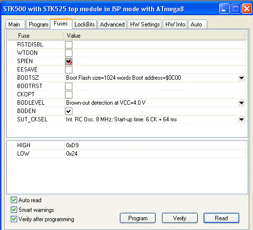

Фьюзы для программы Пони-Прог выставляються как указанно на рисунке как для паяльной станции Миха-Псков так и для Lykey ( как для термофена так и для паяльника)
Выставление фьюзов в AVR Studio http://www.radiokot.ru/forum/download/file.php?id=32061
Выставление фьюзов в CodeVisionAVR http://www.radiokot.ru/forum/download/file.php?id=32080
Выставление фьюзов в AVRDUDE http://www.radiokot.ru/forum/download/file.php?id=39142
Выставление фьюзов в Uniprof http://radiokot.ru/forum/download/file.php?id=41513 Не проверенно!
Калькулятор для расчёта фьюзов находиться тут http://www.engbedded.com/fusecalc/

Настройка паяльной станции
Собранные и обобщённые высказывания котов по отладке паяльной станции :))
Канал Паяльник
1.Отключить нагреватель паяльника,установить подстроечник на операционнике в среднее положение.
У тех у кого применена компенсация холодного конца термоспая, подстроечник компенсатора также установить в среднее положение, если вместо подстроечника стоит постоянный резистор то нужно на время калибровки заменить его на подстроечный резистор.
2.Включаем станцию,подстроечником компенсатора холодного конца термоспая устанавливаем комнатную температуру,выключаем. (если в схеме отсутствует компенсатор то переходим к пункту 3)
3.Подключаем нагреватель, включаем, калибруем в диапазоне 200-400 градусов с помощью подстроечника на операционнике (обычно достаточно откалибровать по 300 градусам), выключаем, охлаждаемся :beer: .
4.Отключаем нагреватель,включаем ПС, при необходимости корректируем комнатную температуру подстроечником компенсатора холодного конца термоспая. (если в схеме отсутствует компенсатор то данный пункт вам не нужен :) )
5.Повторяем пункт 3. Обычно достаточно и одного раза но при желании продолжаем по тому-же алгоритму.
Температуру 200-400 меряем термопарой тестера в капле припоя на жале паяльника)
Если не удаётся выставить температуру то нужно заменить подстроечный резистор на больший/меньший номинал исходя из того сколько вам градусов не хватает до правильной/оптимальной температурки. Помните не все китайские термопары одинаковы :)) .
Канал Термофена
1.Отключить нагреватель термофена,установить подстроечник на операционнике в среднее положение.
У тех у кого применена компенсация холодного конца термоспая, подстроечник также установить в среднее положение, если вместо подстроечника стоит постоянный резистор то нужно на время калибровки заменить его на подстроечный резистор.
2.Включаем станцию,подстроечником компенсатора холодного конца термоспая устанавливаем комнатную температуру,выключаем. Вентилятор в это время может работать и гонять через термопару комнатный воздух.
3.Подключаем нагреватель, включаем, калибруем в диапазоне 200-400 градусов с помощью подстроечника на операционнике (обычно достаточно откалибровать по 300), выключаем, охлаждаемся :beer: .
4.Отключаем нагреватель, включаем ПС, при необходимости корректируем комнатную температуру подстроечником компенсатора холодного конца термоспая.
5.Повторяем пункт 3, обычно этого достаточно, при желании продолжаем по тому-же алгоритму.
Температуру 200-400 меряем термопарой тестера, держа термофен на расстоянии 1 - 1.5 сантиметра (от конца насадки) от термопары, либо грея что не будь измеряем температуру плавления припоя).
Скорость вентилятора при всех измерениях следует выставлять в среднее положение
