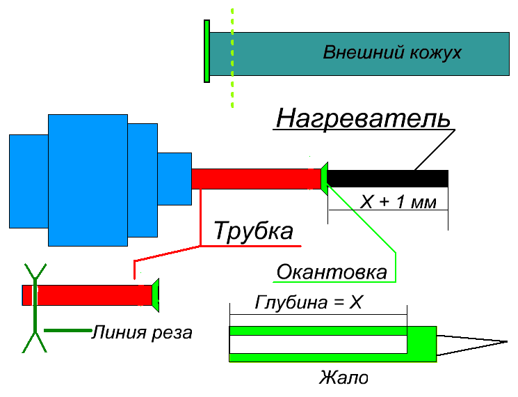

Разборка термофена от паяльной станции типа Lykey702.
Выкрутить горловину (там мелкая резьба), выкрутить 2 винта возле вентилятора, и осторожно располовинить.
Фотография разобранного термофена.
Внимательно сравните распиновку проводов с приведённой ниже, осмотрите мотор вентилятора на наличие маркировки.
Примерная распиновка термофена Lykey 702 (Внимание! цвет проводов разных китайских производителей может различаться! Желательно разобрать фен, и проверить визуально!
Или такая
Потребление мотора термофена примерно от 100ма до 300ма, мотор там простой компьютерный типа улитка.
Важно! если он у вас вышел по каким то причинам из строю, то для его ремонта можно использовать запчасти от простого компьютерного куллера.

Доработка китайских паяльников.
Многие коты с Форума сталкиваются с некорректными показаниями температуры при использовании паяльников Lykeu 702/868, для них рекомендуется доработать данный паяльник, перед калибровкой паяльной станции.
Маленький экскурс в нагревательные элементы:
Керамический нагревательный элемент с термопарой.
Данный нагревательный элемент содержит термопару в самом конце нагревательного элемента, в силу конструкции паяльника и криворукости китайских сборщиков данный нагревательный элемент не достаёт 5-6 мм до дна жала, что приводит к не корректным показаниям температуры и к плохой теплопередачи от нагревателя к жалу.
Керамический нагревательный элемент с термистором.
Данный нагревательный элемент содержит тонкоплёночный термистор в самом конце нагревательного элемента, в силу конструкции паяльника и криворукости китайских сборщиков данный нагревательный элемент не достаёт 5-6 мм до дна жала, что приводит к не корректным показаниям температуры и к плохой теплопередачи от нагревателя к жалу.
Так же к плохому теплопередаче приводит зазор между жалом и нагревателем:
наружный диаметр керамического нагревательного элемента с термопарой 3,8 мм, а внутренний диаметр жал серии HAKKO 900М - 4 мм) - данного не достатка нет в керамических нагревательных элементах с термистором от HAKKO типа А1321 они 4 мм в диаметре, и обеспечивают плотный контакт с жалом.
Видов доработок - уменьшения зазора между дном жала и нагревательным элементом существует много, выделим не которые из них:
1. Перепаивание выводов нагревателя и термопары на соседние площадки. Тем самым нагреватель выступит на не достающие мм и будет подпружинивать проводами при установке жала. Подробнее можно посмотреть на рисунке.
Первоисточник: Страница 146, автор #DIZEL#.
2. Путём подрезание кожуха, трубок паяльника.
а) Замерять глубину у жала.
б) Промерять на сколько выпирает нагревающий элемент из трубки внутренней трубки (на конце трубки миллиметровая окантовка в которую упирается жало)
в) Посчитать в уме на сколько нагреватель не достаёт до дна жала, + добавить зазор.
Внимание! данная трубка должна легко выниматься из головы паяльника
г) Отрезал от трубки потом подогнать и подровнял в ручную на абразиве.
д) Промерять сколько нужно отрезать лишнего у внешнего кожуха,
отрезать, сделать кант у него (там тоже оставить не большой зазор который потом при закручивании гайки уйдёт за счёт подпруживания проводами).
