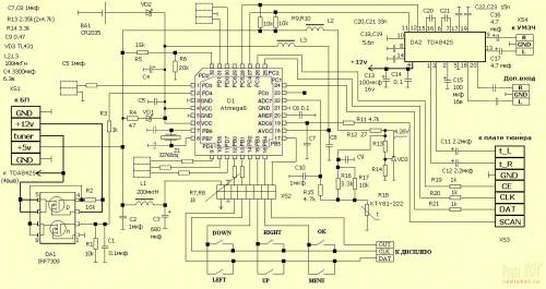

Основой приемника является Atmega8,которая осуществляет управление синтезатором частот LM7001,звуковым процессором TDA8425, и собственно является его интеллектуальной частью.
Детали нарисованные штрих пунктиром-не впаиваются,но посадочные места для них есть. Для кварца на 32768 используются внутренние конденсаторы,подключаемые с помощью соответствующего фуза.
Диоды шотки VD1,VD2-любые.
Ключ DA1 служит для включения/выключения аналоговых узлов и УМЗЧ.
При пропадание напряжения питания, по сигналу с датчика R5,R6 микроконтроллер уходит в спящий режим(Power-Save),каждую секунду просыпается, меняет время, и смотрит не появилось ли напряжение питания. В таком режиме от 5в он потребляет около 110мкА, при 3в около 50мкА. Для сохранения данных  используется резервный источник питания- батарея ВА1,конденсатор С4 служит резервным источником в случае отсутствии или негодности батареи, но его хватает не более чем на ~45c.
При появлении питания микроконтроллер переходит в нормальный режим, но аналоговую часть не включает.
Частота станции(а именно коэффициент деления синтезатора),время срабатывания будильников хранятся в eeprom, остальные переменные и флаги указатели- хранятся в ОЗУ.
Число ячеек памяти для станций 30-выбрано по логическим соображениям, при желании их можно расширить до 253,и 15 раз понастраивать одни и те же станции.
В меню заблокирован режим SCAN-по причине убогости приемника на CХА1538.
Отсутствие ПДУ обусловлено отсутствием ИК датчика на 36кгц, что требует RC5.
При желании можно добавить ПДУ, валкодер , и связь с компьютером, неиспользуемых выводов портов для этого предостаточно. Так же около 2кб не использованной памяти программ, если удалить алгоритм SCAN можно еще освободить памяти.
Управляющая программа реализована на ассемблере, с подробными комментариями.

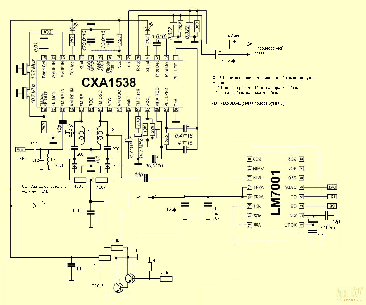

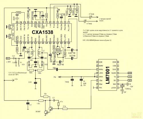

Приемник собран на CХА1538,качество приема и качество звучания - на тройку с минусом, годится только для китайской поделки за 5коп.

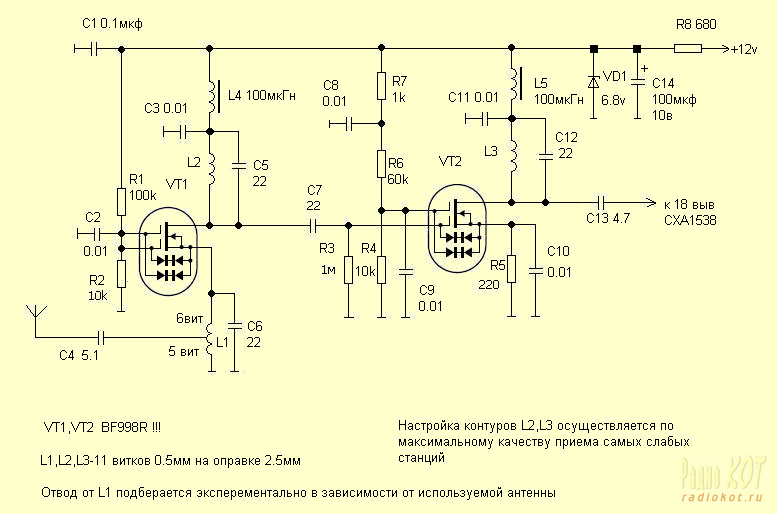

Для улучшения характеристик был добавлен второй фильтр ПЧ, и собранно внешнее УВЧ, но это не особо изменило ситуацию.
Я бы рекомендовал использовать раздельный блок FM и микросхему обработки ПЧ, например LA1837.
Варикапы использованные в схеме- позволяют перекрывать диапазон до 150мгц при 12в питании, при 5в без проблем перекрывают весь FM. Выпаяны с убитого ТВ тюнера.

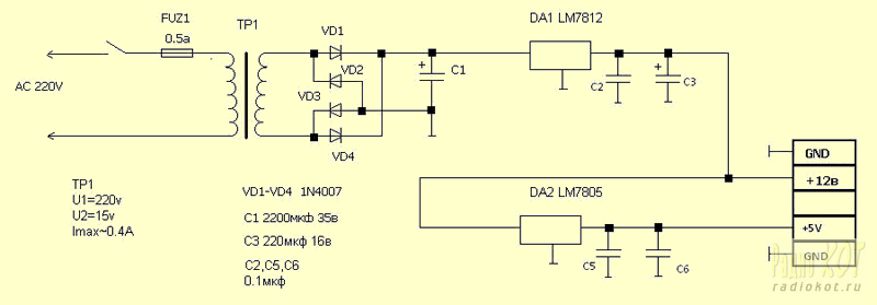

БП простейший-на двух "крен". 15В трансформатор взят что бы избавится от проблем когда в сети меньше 200в,но и это не сильно спасает когда 160в в сети.

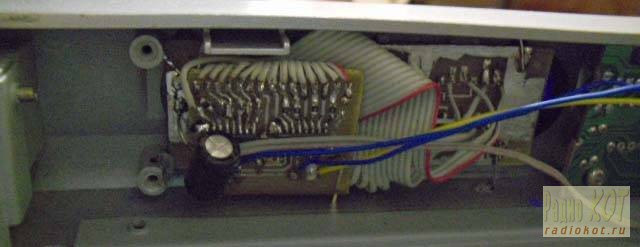

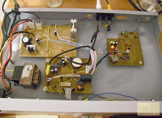

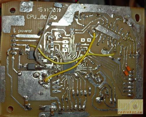

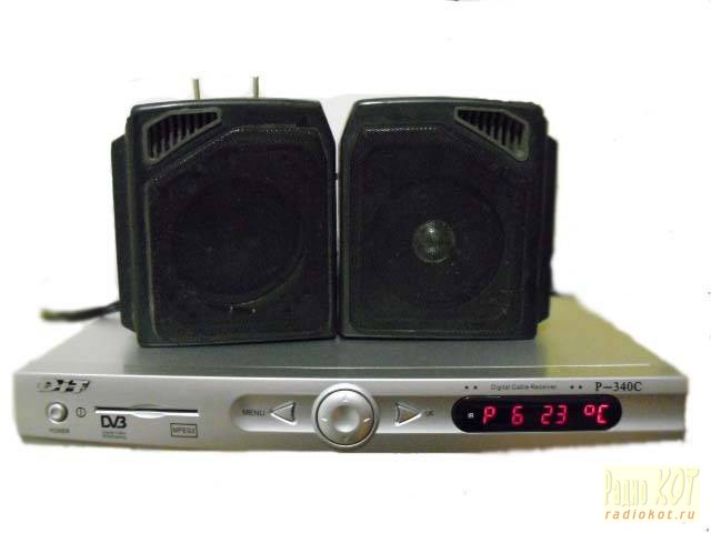

Приемник собран к корпусе кабельного ТВ тюнера.Фото плат,и вид самой шарманки.
Прилагается файл проекта с прошивкой, и разводкой плат. eeprom.hex-настройки моих станций для ленивых) tuner.hex-прошивка микроконтроллера.
Также стоит обратить внимание на некоторые мелкие доработки печатных плат, которые прийдется сделать самостоятельно.
Прошивка для индикаторов с общим анодом! Название индикаторов не известно.

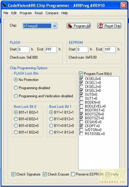

Фузы

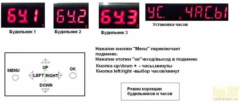

После сборки, и прошивки микроконтроллера вручную нужно выставить время, настроить на все станции, и поставить в будильниках реальное время (по умолчанию 55 55).

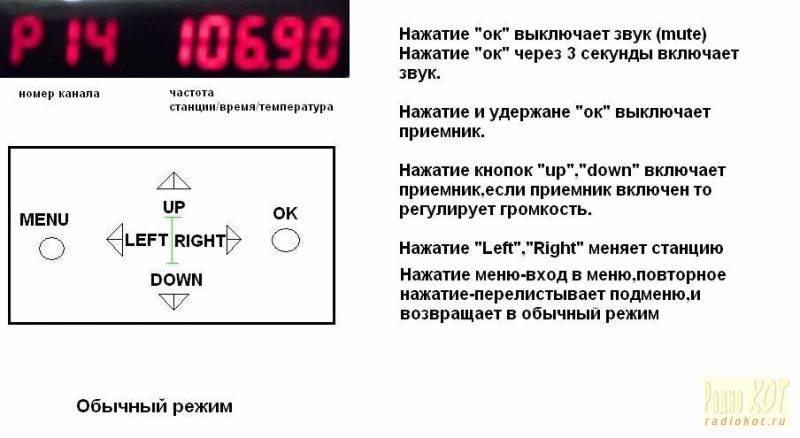

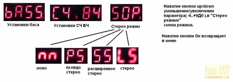

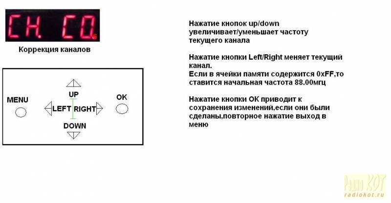

Меню управления показано на приведенных ниже картинках.

К недостататкам конструкции следует отнести - убогий приемник, помехи от динамической индикации(слушал слушал, вроде нет, но мож кто услышит).
