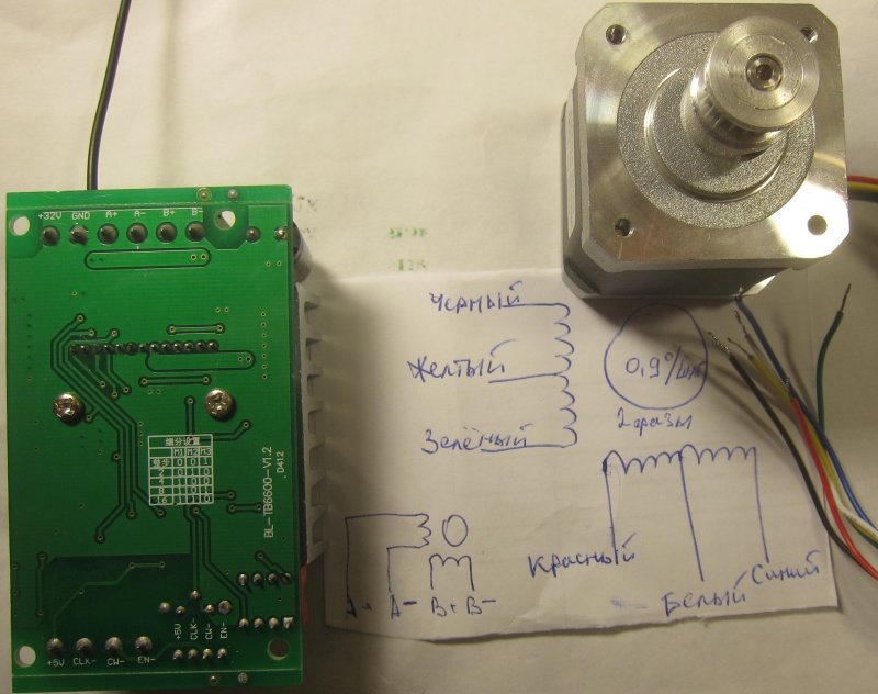

возник лаймерский вопрос.
Есть Мотор шаговый nema17 Четырёхфазный, 0,9*/шаг (я правильно понял? 2 фазы с общим выводом ?)
есть контроллер ШД на чипе TB6600, но на сколько я понимаю/не понимаю, он для двухфазного мотора.
1) можно ли мотор подключить (если да, то как) к этому контроллеру, чтобы сохранился "железный" 0,9*шаг
2) если нет, то есть у кого нибудь проверенная схема контроллера для четырёхфазного мотора шагового ? у китайцев ищутся только для 4х выводных 2хфазных моторов контроллеры.
я понимаю что можно подключить без средней точки и не мучиться, но не правильно это при наличии мотора с дискретнойстью 0,9*
П.С.
Простите, если что то не так сказал, я первый раз с шаговиками :)

Подключаете без среднего вывода и радуетесь жизни. Момент правда может поменяться по сравнению со штатным, но в нашем случае это роли не играет .

Только это двухфазный униполярный, а не четырехфазный... Без среднего вывода получится больший момент, но и большая индуктивность, т.е. момент с оборотами падать быстрее будет.

У меня похожий с виду мотор (марку мотора Вы не указываете), снят с какого то эпсона
матричного.
Если снимете заднюю крышку мотора, то увидите перемычку между желтым и белым проводом.
Я на 3D принтер такие ставил - перемычку резал.
Ну и дальше методом проб, либо одну половину обмотки либо обе.
Если не разрезать перемычку то контроллер не может правильно измерить ток на фазу.
Ну и от этого либо момент слабый либо кипит драйвер либо мотор.

нету перемычки. я думаю если бы была, китайцы обязательно бы сэкономили на 1м проводе. Медь всё таки.
есть ещё 1 проблема.
режим 1/2 шаг (звук ТУ - ТА) ТУ- хороший момент, ТА - послабее
режим 1/4 шаг (звук ТУ - ТА - тык -тык) ТУ- хороший момент, ТА - послабее, тык-тык это уже вал стоит
режим 1/16 шаг (звук ТУ - ТА - тык -тык -тык пук - пук - пук - пук- пук- пук ) ТУ- хороший момент, ТА - послабее, тык-тык это уже вал стоит, - пук - это вообще тишина. Вот. подключал без средней.
Попробовал край-средняя край-средняя подключать. тоже самое, но момент показался посильней(вал крепче держится в своём положении, но и мотор греется сильней).
Придётся похоже биполярник заказывать с 1,8*/шаг, пока на этот не изготовлю.

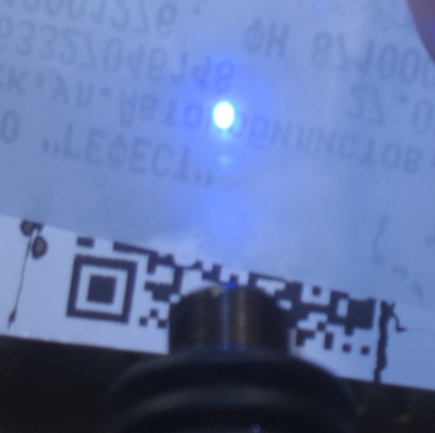

Приехали мне 3 лазера вот в такой "коробке". Даже не представляю какая бы была коробка, если заказать у этого продавца что то побольше. :))
Диаметр соответствует, маркировки нет. Брал тут (на попробовать, по любому спалю).. https://ru.aliexpress.com/item/3pcs-lot ... 51173.html

Руками не лапай за голые выводы, а перед пайкой на плату защиты скрути диоду ноги проволокой под самым основанием. И всё будет хорошо.

Клеится. будем испытывать этот 20mW китайЛазер.
Судя по китайШиту:
  • threshold current - порог генерации 20mA
  • operating current - рабочий ток 35mA при оптической мощности 10mW
Буду проверять при токах 15-20-25-30-35-40-45-50mA
Чуть позже сфоткаю стенд.
UPD
Не хватило времени/нервов на обещанное число замеров, вот то что замерилось:
по видео/Бумажке:
  • U_Battxx = -1.294v - напруг на батарейке вв цепи LD
  • U_PDxx = -1.283v напряжение холостого хода на фотодиоде(лазер потушен)
  • U_PD+LD = -1.155v напряжение LD - Лазер зажжён.
  • U_Vss = 4.80v напруг на выходе стабилизатора
  • U_xx = 4.2v напруг с защитойобвязкой лазера без самого лазера
  • U_LD = 3.154v напруг на лазере зажжёном
  • I_LD = 2.52mA - ток на лазере(видимо китайШиту не соответствует лазер :? )
Стэнд
П.С.
Плюнул на всё, ушел пить чай с кексами :tea: , жена испекла, и дальше разбираться с 5м Кейлом вроде удалось скомпилировать прошивку с бесконечным циклом(2й день бьюсь... с цмсисями и стдперипхами)...
П.П.С
по PDF во вложении на 8й странице схемки есть, и ещё на 21й котов надо было нарисовать...

U_PD = -1.283v напряжение холостого хода на фотодиоде (лазер потушен)
Ценер диод 5,1V можно и без него, потому чтоб напряжение на лазера всегда будет 3V и ниже.
Так получаеться, чтоб напряжение фотодиода изменилось с 0.13 вольт на нагрузке 100К при ток в лазера 2.5мА
А можно ли измерять ФД при 5 и 10мА ток через лазера?

если замерю навешивая по 680 Ом в параллель, замеряя ток лазера + напруг на фотодиоде - пойдёт ?
завтра утром или вечером.
UPD
Утро настало, солнышко встало, за окном +2, Коты проснулись.
ДокладАю:
"Магазин" сопротивлений
Динамика напряжения PD -0.2406 -> -0.2369v
Динамика тока LD 16.33 -> 16.4mA
Видимо идёт прогрев кристалла(если дать остыть, то стартовые значения и динамика повторяются)
Дальше жгём ? :solder:
П.С.

пока вы тут про мух и котлет, я тут видяшку снял(подсказка, мерим напряжение на PD), посмотрите, чуть позже поясню и табличку дополню...
:shock: Внимательно посмотрите. :wink:

Теперь по делу:
последний замер (V LD=4.832 ,без резистора напрямую с источника с обвязкой LD. I LD растёт с 42 до 43,4 мА в течении 8-ми секунд дальше растёт медленнее в каком то месте начинает расти в час по чайной ложке. ) V PD Оценивайте сами.
Тут наглядно отображена динамика напряжения PD во времени и после затухания лазера.
По сути. До какого то момента лазер работает как фонарик, после превышения ThreshOld current (прям таки напрашивается старая корзина :) ) PD начинает генерировать ЭДС c этого момента я посадил 100K на землю(то есть на общий катод), если я сделал не верно, скажите, перемерю с батарейкой. Дальше лазер работает как лазер :facepalm:
Шибко фактора температуры по PD я не заметил, лазер быстрее сам себя нагреет, чем нагреется от окружающей среды. я не спорю что температуру воздуха окружающего не нужно учитывать(что бы лазер просто не перегрелся или не был шибко холодным), но она нам теперь безразлична, мы смотрим на оптические характеристики через обратную связь заложенную в лазере непосредственно. Если излучение падает при неизменной температуре корпуса лазера, значит лазеру кранты. Если температура корпуса растёт, значит нужно его охлаждать, а лучше стабилизировать температуру радиатора. хотя бы в каких то разумных пределах.
По поводу линз уже говорили... повторюсь: дешёвская и дорогущая. в дорогущей 2 линзы, 1 собирающая 2я фокусирующая, как я понимаю там антибликовые покрытия(которые три слоя наверно). в общем в дорогущей всё уходит куда надо, в дешёвской часть куда указано, остальное на мебели оседает :))
По поводу 20mW и 50mW, лазеров - разница видна вооружённым глазом 8) . 20мВ кое как термобумагу темнит, исключительно в фокусе, 50мВ темнит и жжёт. думаю может 100мВ заказать, или там пятно уже значительно больше будет ?
надеюсь информации достаточно.
