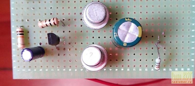

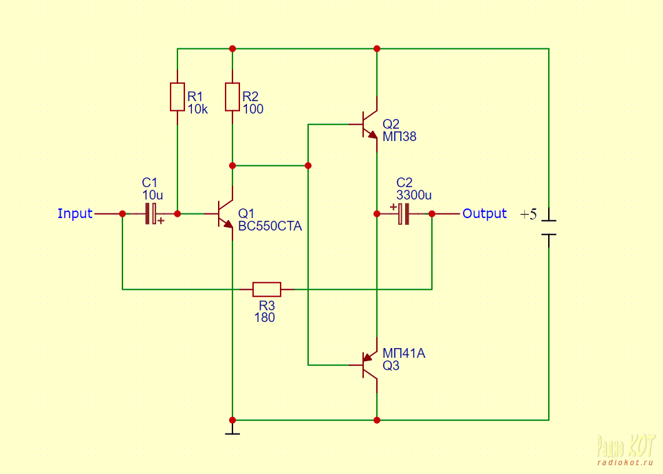

Автор: makisimu13 Всем Мяу! Немного предыстории. Порой подключал ноутбучные колонки к повербанку, дабы послушать музыку с телефона, вдали от рабочего места. В моём случае эти колонки у меня постоянно подключены к ПК и дабы не лазить постоянно под стол и заново всё подключать. Было решено сообразить усилитель который питается от повербанка, микросхемы отмёл сразу, ибо опыт с одним из представителей был, а хотелось чего-то новенького, а именно транзисторный усилитель, к тому же хотел послушать германиевые транзисторы, а так же примерить на себе роль разработчика. Из аппаратуры у меня не было абсолютно ничего, даже мультиметра (он сгорел), не говоря уже про осциллограф, был только паяльник который за время разработки не раз обжигал мои лапки (ММЯЯЯУУУУУУ!) и огромное желание реализовать идею. И в итоге схема выглядит вот так: Должен предупредить, спаивать надо только там где красные точки, в частности это касается R3. А теперь. на чинаем разбор. Схема представляет собой смесь класса A и класса B. Кто в курсе как работает классы усилителей, должен понять почему я внедрил класс A. Итак, конденсаторы C1 и С2 представляют собой блокировочные конденсаторы, а конденсатором С1 можно ещё регулировать уровень сигнала, благодаря реактивному сопротивлению, но не ставьте номианлы 2.2uF и меньше, иначе пропадут низкие частоты, а так же схеме не пришлись по вкусу керамические конденсаторы. Далее идёт каскад с ОЭ, где резисторы R1 и R2 задают рабочую точку транзистору Q1. Следом уже предусиленный сигнал поступает на каскад класса B, а именно на базы Q2Q3. Пара может не совсем комплементарная, но не забываем что абсолютно одинаковых транзисторов разной проводимости не существует, а по харктеристикам я не увидел особых различий между ними. Вы если хотите, можете поставить более комплементарную пару, чем эта. И наконец, резистор R3 образует ООС убирая нежелательные искажения, вы так же можете подбирать номиналы в зависимоти от того насколько глубокой вы хотите её сделать. Но должен признать что этот УНЧ вышел с дискримминацией, а именно звуки в некоторых песнях незначительно искажаются (таких песен очень мало и даже в таком исполнении их можно слушать). Спаял всё на макетной плате навесным монтажом, фотографию прилагаю: На этом всё. До новых статей.
