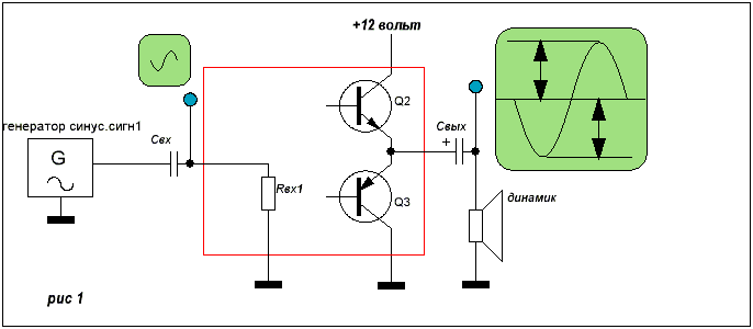

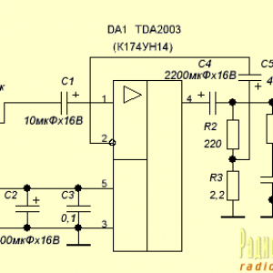

Возьмём обычный усилитель НЧ с напряжением питания +12 Вольт, сопротивлением нагрузки 4 Ом, присоединим к нагрузке осциллограф, а к входу - генератор синусоидального сигнала, (рис.1)
Схема эксперимента
включим всё и наблюдаем на экране осциллографа "весёлые картинки" - синусоиду, пока она не достигнет видимых искажений (рис.2а). (Примечание Учёного кота: менее 3% искажения простым глазом не заметны. О том, что такое искажения, поговорим в другой статье.)

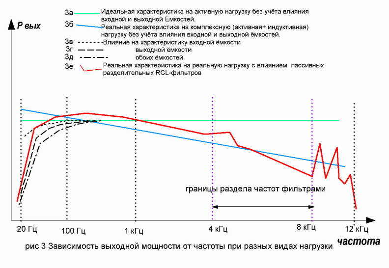

Видим, что на 10 кГц сопротивление реальной нагрузки выросло в 2,5 раза, а мощность, отдаваемая в эту нагрузку, соответственно уменьшилась в те же 2,5 раза (рис.3 б). А теперь вспомним, что на входе усилителя (и на выходе) присутствует конденсатор.
Офигенный график
Предположим Rвх=100 кОм, ёмкость конденсатора Свх= 0,1 мкФ. На частоте 1 кГц его сопротивление будет 1,6 кОм; на частоте 100 Гц - 16 кОм; на частоте 10 Гц - 160 кОм, т.е. напряжение, поступающее на вход первого каскада усилителя, уменьшится в 0,38 раза, а пропорционально этому - и выходная мощность (рис.3в).
Аналогичный расчёт для влияния выходной ёмкости Свых= 1000 мкФ даёт: 1 кГц - 0,16 Ом; 100 Гц - 1,6 Ом; 10 Гц - 16 Ом. В последнем случае на нагрузку 4 Ом будет поступать всего 0,2 выходного напряжения, и отдаваемая мощность снизится до 1/25 от максимально возможной (рис.3г). Поэтому не ленитесь рассчитать минимально необходимые ёмкости входного и выходного конденсаторов для получения заданной частотной характеристики в области низких частот.
Но это опять таки ещё не всё! Если наш громкоговоритель -двух- или трёхполосный- поведение полного сопротивления громкоговорителя из-за влияния индуктивностей, конденсаторов и резисторов разделительных фильтров предсказать достаточно сложно, проще провести измерения (рис.3е). (Примечание премудрого кота. Да, в общем, это не слишком то и нужно.)
