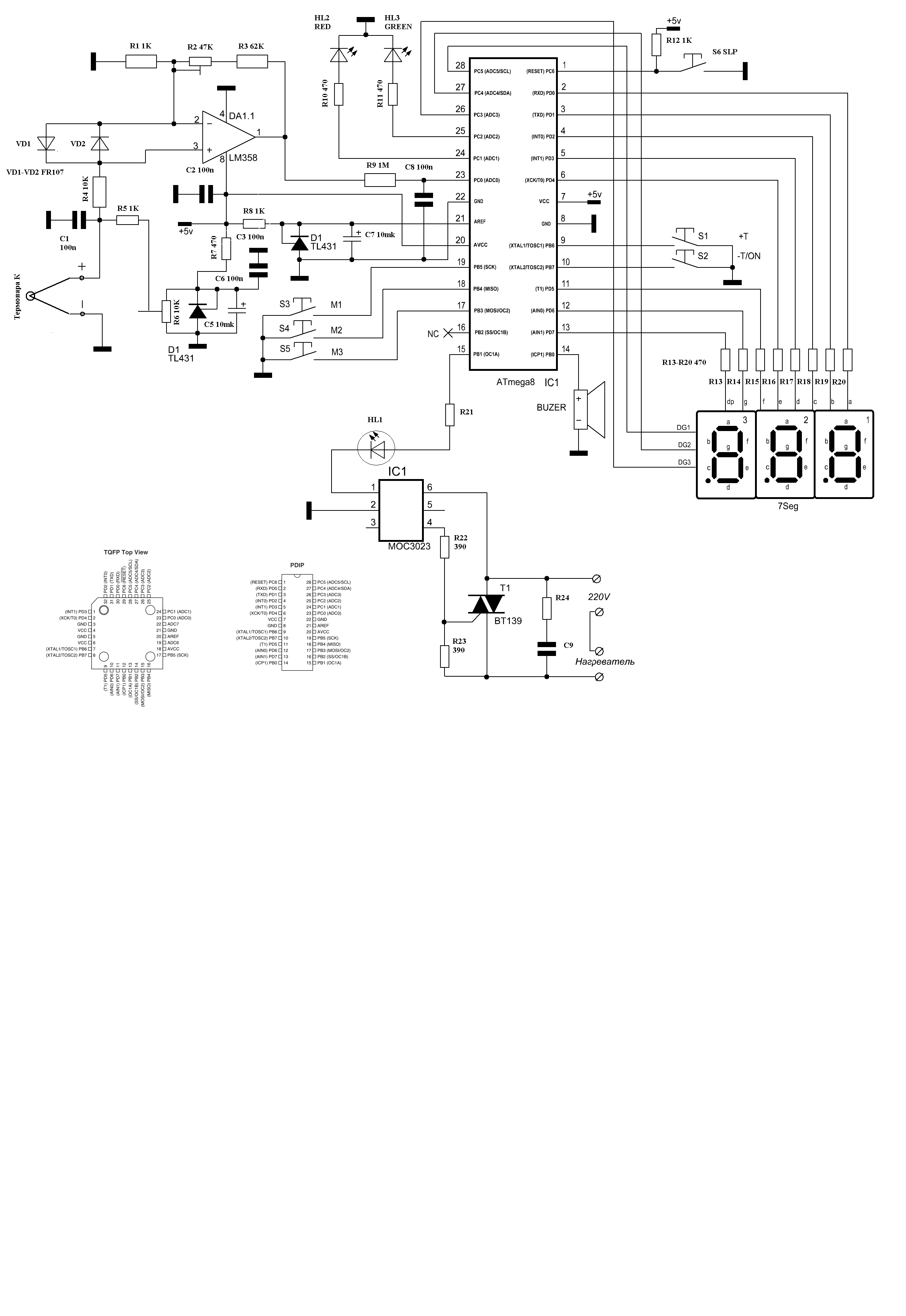

Схема вариант 3
Схема для паяльника и фена. Реализация управления нагрева паяльника - симистор.
Для питания мотора вентилятора термофена используется регулируемый стабилизатор напряжения LM317. Реализовано автоматическое отключение термофена (посредством использования реле).

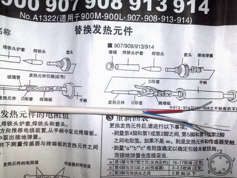

Рисунок распиновки разъёма паяльника.
1 - плюс Термопары
2 - минус Термопары
3 - не используются
4 - не используются
5 - Нагревательный элемент
6 - Нагревательный элемент

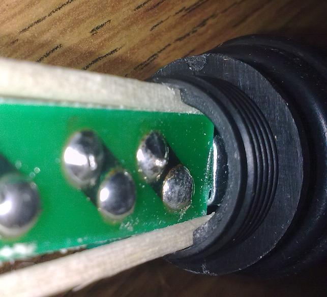

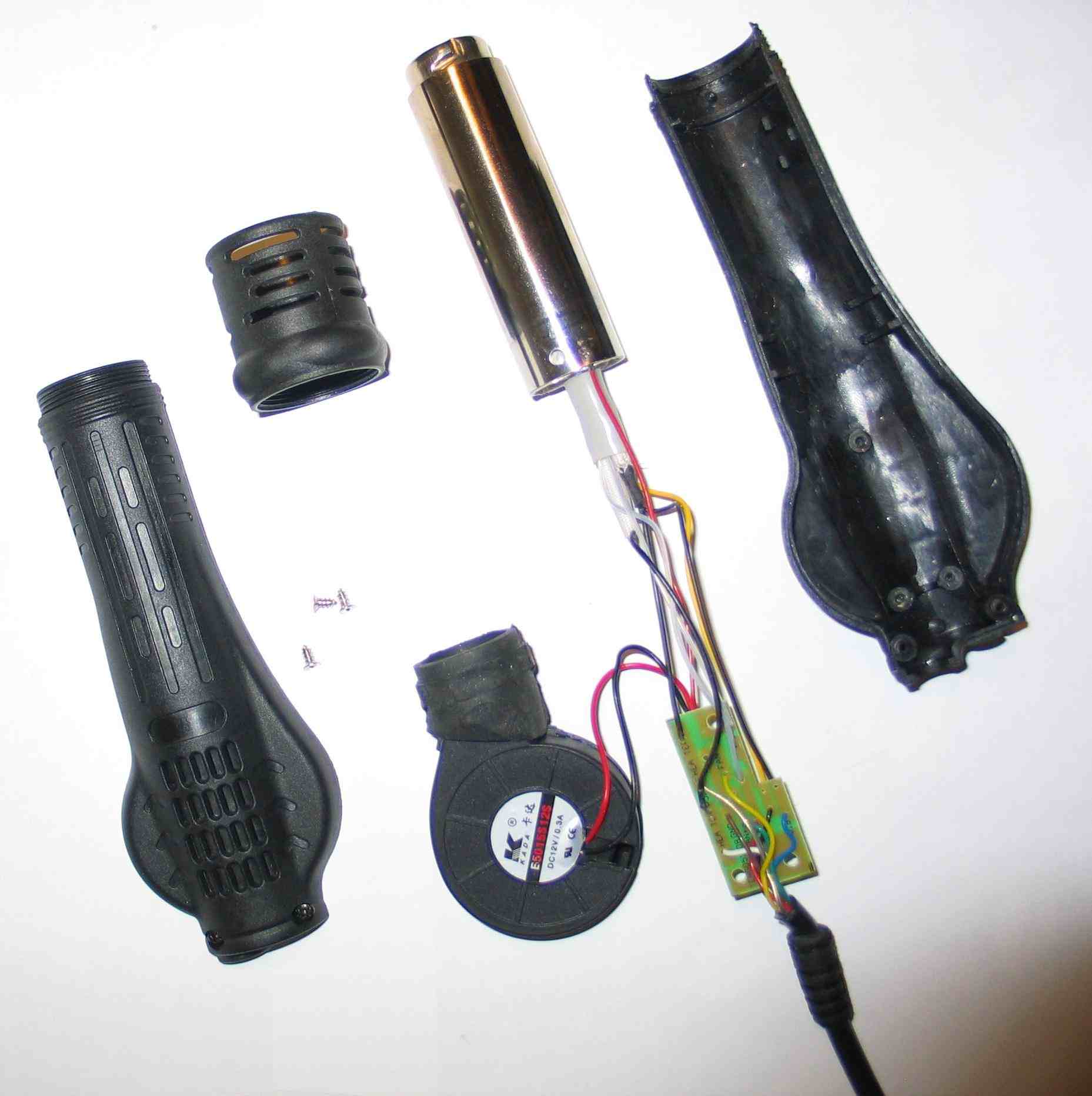

Разборка термофена от паяльной станции типа Lykey702.
Выкрутить горловину (там мелкая резьба), выкрутить 2 винта возле вентилятора, и осторожно располовинить.
Фотография разобранного термофена.

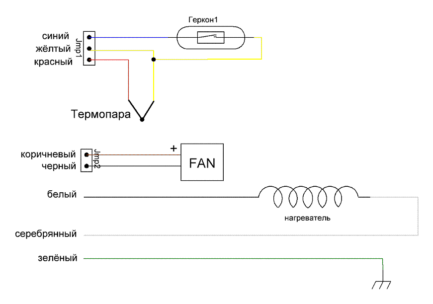

Внимательно сравните распиновку проводов с приведённой ниже, осмотрите мотор вентилятора на наличие маркировки.
Примерная распиновка термофена Lykey 702 (Внимание! цвет проводов разных китайских производителей может различаться! Желательно разобрать фен, и проверить визуально!
Или такая
Потребление мотора термофена примерно от 100ма до 300ма, мотор там простой компьютерный типа улитка.
Важно! если он у вас вышел по каким то причинам из строю, то для его ремонта можно использовать запчасти от простого компьютерного куллера.
Внимание! Встречаются термофены несущие на своём борту не термопару а терморезистор ( Lykey868), а терморезистору подтяжка к +5 вольтам обязательна. Это можно реализовать любыми изложенными тут способами: используя TL431, простой подстроечный резистор, простой резистор. Подробнее как это сделать рассмотрено выше.

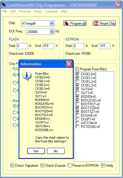

Фьюзы для программы Пони-Прог выставляються как указанно на рисунке как для паяльной станции Миха-Псков так и для Lykey ( как для термофена так и для паяльника)
Выставление фьюзов в AVR Studio http://www.radiokot.ru/forum/download/file.php?id=32061
Выставление фьюзов в CodeVisionAVR http://www.radiokot.ru/forum/download/file.php?id=32080
Выставление фьюзов в AVRDUDE http://www.radiokot.ru/forum/download/file.php?id=39142
Выставление фьюзов в Uniprof http://radiokot.ru/forum/download/file.php?id=41513 Не проверенно!
Калькулятор для расчёта фьюзов находиться тут http://www.engbedded.com/fusecalc/

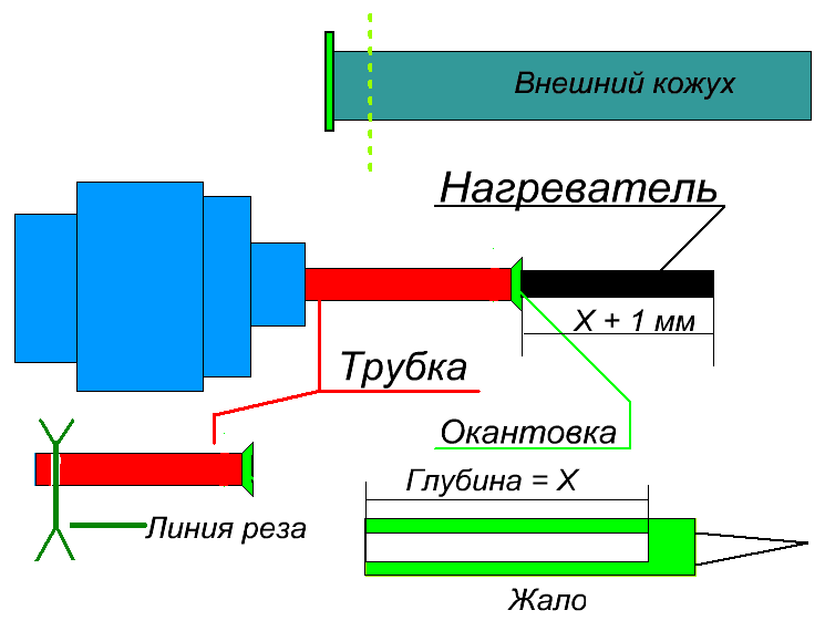

Видов доработок - уменьшения зазора между дном жала и нагревательным элементом существует много, выделим не которые из них:
1. Перепаивание выводов нагревателя и термопары на соседние площадки. Тем самым нагреватель выступит на не достающие мм и будет подпружинивать проводами при установке жала. Подробнее можно посмотреть на рисунке.
Первоисточник: Страница 146, автор #DIZEL#.
2. Путём подрезание кожуха, трубок паяльника.
а) Замерять глубину у жала.
б) Промерять на сколько выпирает нагревающий элемент из трубки внутренней трубки (на конце трубки миллиметровая окантовка в которую упирается жало)
в) Посчитать в уме на сколько нагреватель не достаёт до дна жала, + добавить зазор.
Внимание! данная трубка должна легко выниматься из головы паяльника
г) Отрезал от трубки потом подогнать и подровнял в ручную на абразиве.
д) Промерять сколько нужно отрезать лишнего у внешнего кожуха,
отрезать, сделать кант у него (там тоже оставить не большой зазор который потом при закручивании гайки уйдёт за счёт подпруживания проводами).

Хочу добавить еще один простой способ доработки паяльника, если жало не до конца встает на нагреватель - вложить в пазы ручки в которые вставляется платка ограничители необходимой длины, например кусочки спичек. Быстро и легко переделать, и должно помочь.
Порядок действий:
Вынимается плата
Берётся 2 ограничителя (спички например) нужной длины и вставляют до упора в пазы куда вставляется плата, собираем паяльник и контролируем, по необходимости добавляем или уменьшаем упоры.
Красным обозначено место установки упора при вставке платы в пазы корпуса паяльника.
При сборке осторожно закручивайте резьбу, пружина довольно упругая.

Изготавливаем/переделываем термофен своими лапами, подробнее тут http://radiokot.ru/forum/viewtopic.php?f=3&t=4387
