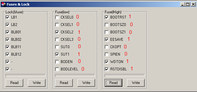

Фьюзы для программы Пони-Прог выставляються как указанно на рисунке как для паяльной станции Миха-Псков так и для Lykey ( как для термофена так и для паяльника)
Выставление фьюзов в AVR Studio http://www.radiokot.ru/forum/download/file.php?id=32061
Выставление фьюзов в CodeVisionAVR http://www.radiokot.ru/forum/download/file.php?id=32080
Выставление фьюзов в AVRDUDE http://www.radiokot.ru/forum/download/file.php?id=39142
Выставление фьюзов в Uniprof http://radiokot.ru/forum/download/file.php?id=41513 Не проверенно!
Калькулятор для расчёта фьюзов находиться тут http://www.engbedded.com/fusecalc/
