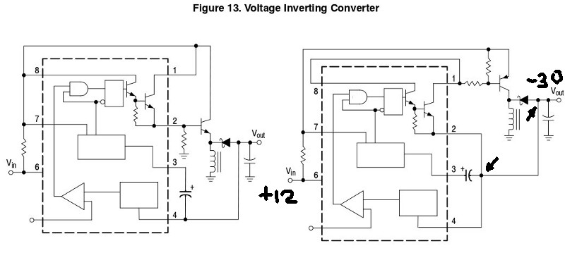

Кто из гуру теоретиков объяснить,почему в типовой схеме земля микросхемы МС34063 подключается не к общему выводу, а к отрицательному выходному напряжению?
Не поплохеет ли МС и ключу внутри неё, от напряжений указанных в схеме?
СообщениеДобавлено: Вт фев 16, 2016 08:59:52
Карма: 10
Рейтинг сообщений: 49
Зарегистрирован: Сб июн 29, 2013 18:39:00
Сообщений: 259
Рейтинг сообщения: 6
Надо нарисовать полную схему включения, тогда станет понятно. Чтобы обратная связь работала нужно взять часть выходного напряжения и завести на компаратор (выв.5). При этом компаратору нужно, чтобы на его входе (выв.5) напряжение было на 1,25В больше, чем потенциал общего (выв.4), а это возможно только если посадить выв.4 на отрицательную шину (т.к напряжение обратной связи в данном случае отрицательное).
Теоретически :) если сделать делитель с выхода не на землю, а на положительный стабильный источник, можно посадить общий микросхемы на землю. Но поскольку на схеме есть только изначально нестабилизированный источник 12В, такой вариант не катит, т.к выходное будет плавать при изменении входного.
ЗЫ. Чтобы м-с не поплохело, нужно просто соблюдать предельные режимы, в данном случае не более 40В между выходом и входом, т.е при входном 12В выходное не должно быть ниже -28В. Если с запасом то не более -20.
